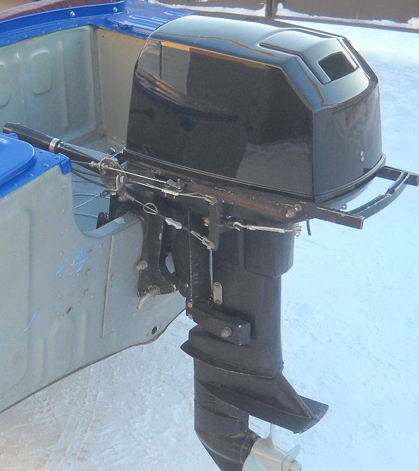

А такой вопрос к знатокам. На П2 из нутри на транец тож фанера 36мм планирую, снаружи - кусок люминя 5мм, но его не дадут плотно притянуть родные ребра жесткости на транце. Эт что, мазать такой толстенный слой герметика? И будет ли с него толк при такой толщине?
А зачем тебе такой большой лист снаружи, сделай так чтоб до выпуклостей не доходило и всё, да и лучше его не на герметик клеить, чтоб в пустотках не гнило, а на кусок сырой резины, вообще, гуд получается, если через пять лет снимешь этот лист, то будет все так, как сегодня положил, да и все болты герметизирует на ура.
