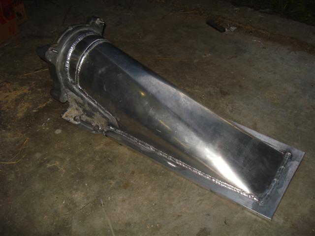

Здравствуйте Вячеслав!
Давно уже интересуюсь возможностью установки водомета от гидроцикла на лодку, но никак не могу понять - а где водовод?
Гидроцикла перевернутого в живую не видел, а те водометы от гидриков что мелькают в интернете все без водоводов!
Водовод в основном формуется из стеклопластика прям в матрице корпуса днища, не многие производители ставят комплекты с водоводом, в основном это на мощных гидриках или уже свежих годов выпуска.
Да и сварить его с нержи или АМГ не проблема совсем...
