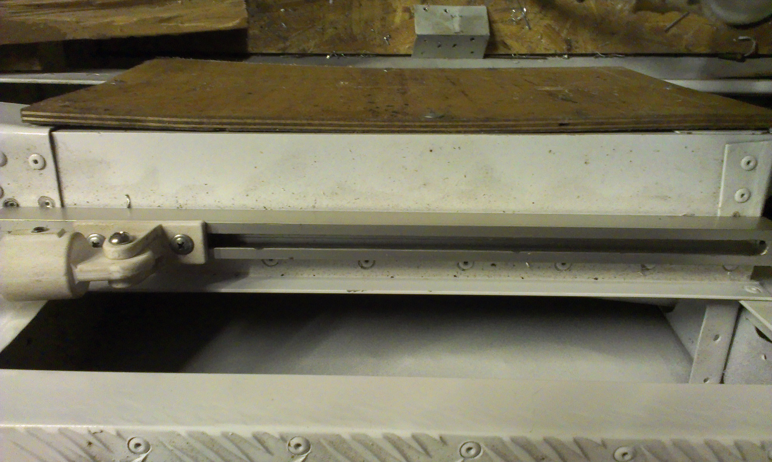

Вот фото моих переделок.
У меня один вопрос к знатокам на 5-й фотке водно как ручка командера чуть чуть нецепляет за штурвал. Оставить так или сдвинуть малехо штурвал к центру (может затруднить проход мимо консолей). Командер сдвигал назад трохи неудобно ещебы вперед подать но тогда точно будут цепляться.
Из переделок поднята транцевая доска на 120мм под 508-ю ногу (прямоугольная труба через всю ширину транца) выровнял транцевые штамповки (с помощью молотка и горелки) к этойже трубе прикрутил ручки. К ручкам думаю крепить дугу для лыж и вейка. Исделал сдвигающиеся крепления для дуг тента (3-я 6-7-я фотки).
