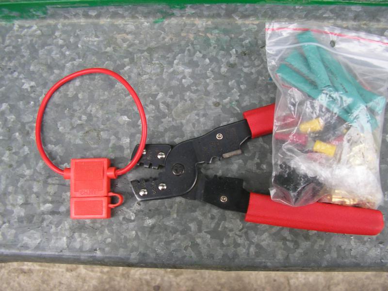

Рекомендую такие приблуды
Смазка бомба!!!! Не пожалеете. Себе изначально ее покупал (около 100грн) для гребного вала, командера, наконечников тросов, шарниров дроссельной заслонки, а использую практически везде. Изолента и не только от 3М - вещь.
Инструмент у меня по проще, но тоже справляется.
Для крепления не тяжелой проводки не плохо зарекомендовали себя площадки с двусторонним скотчем. Два года полет нормальный, только перед приклейкой обязательно обезжирить поверхность к которой будет клеится площадка.

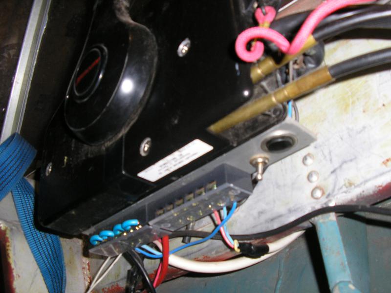

У себя в районекомандера закрепил 2 клемные колодки с одной раздаю "-" с другой "+", предохранители использую под каждый потребитель отдельные в резиновых корпусах, колодку предохранителей от ВАЗ было бы красивей и аккуратней, зато так проще быстрей и влагозащищенней. На торпедо врезана только кнопка лебедки, под командером кнопка дистанционного включения/выключения прерывателя и принудительного включения помпы. Освещения пока нет, только в этом году буду делать.
