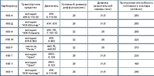

Этот карб ( К68 д) подходит по диаметру диффузора и смесительной камеры ....
Нетолько этот:
Идеальным решением является карб К68Р: Жиклёр и диаметр топливного канала "диаметр эмульсионной трубки"
Допис від vlpelyh Переглянути допис
...но вертикальное открытие дроссельной заслонка обедняет смесь верхнего цилиндра, поэтому я и считаю, что лучшее решение на Вихрь это его родной карб , доведённый до ума....
Само расположение цилиндров спасобствует этому, и 68 тут не причём.
В данном материале показан сам процес работы, а доводка и всё остольное делается после окончательной доводки самой схемы работы.
Думаю ещё будет стоять клапан на подсоссе.
