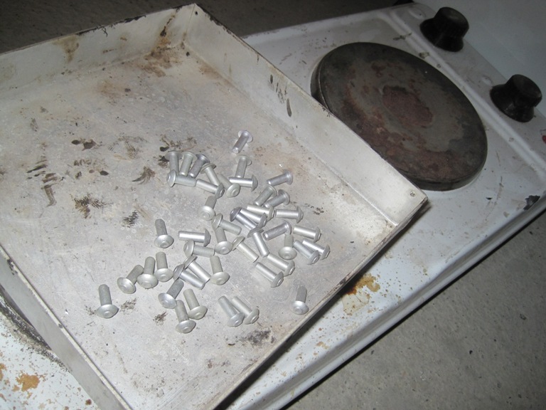

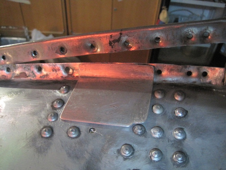

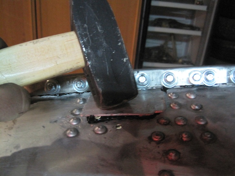

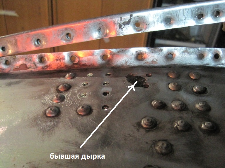

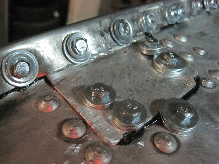

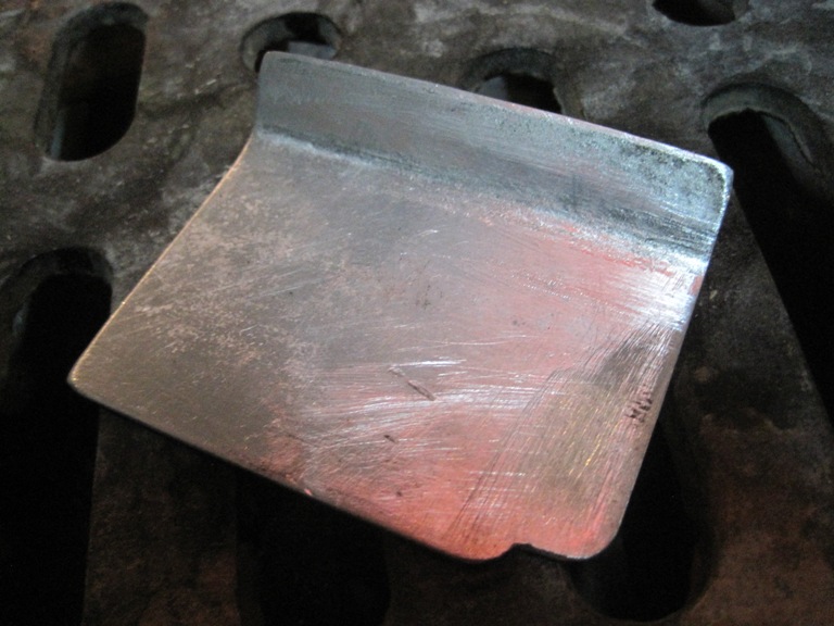

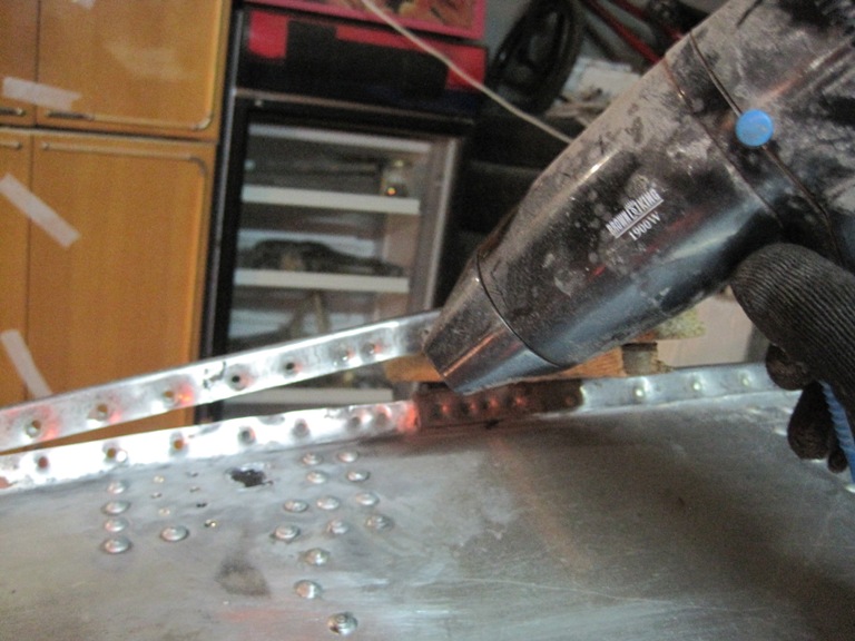

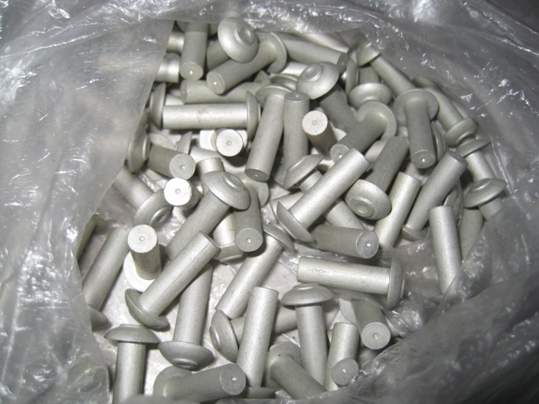

С наружи пришлось тоже наложить латку, долго думал по поводу этого, и так и этак, короче решил ставить, махнул рукой на эстэтичность, друзья советовали не ставить, мол хватает вполне внутренной, но поскольку дырка была сквозная, решил ставить и все . Латку взял 2 мм. опчесал ее по кругу, чтобы острых концов не было ну и шоб хорошо заходила при подгонке. На холодную согнул одну латку, вроде ниче, при подгонке и примерке, понял шо получился перебор чуток, поставил на наковальню шоб отогнуть в обратку, удар-второй-трещина Пришлось делать новую, но было принято решение разогреть чуток на типа-сковородке( люминиваё), шоб не было граблей. Безусловно она получилась красивее первой, потому как гнул уже второй раз .Заметил что она после нагрева лучше лягла и села при подгонке! Потом поднял пару заклепок на скуловой накладке аж 18 шт.,чтобы можно было загнать латку под нее, по настоятельному совету Мишы Шамича - за что отдельное СПАСИБО, по случаю почистил все гарно, промыл растворителем и положил герметик АРР-50 и начал потихоньку закручивать на болтики. Жду пока высохнет хорошо и буду клепать.
