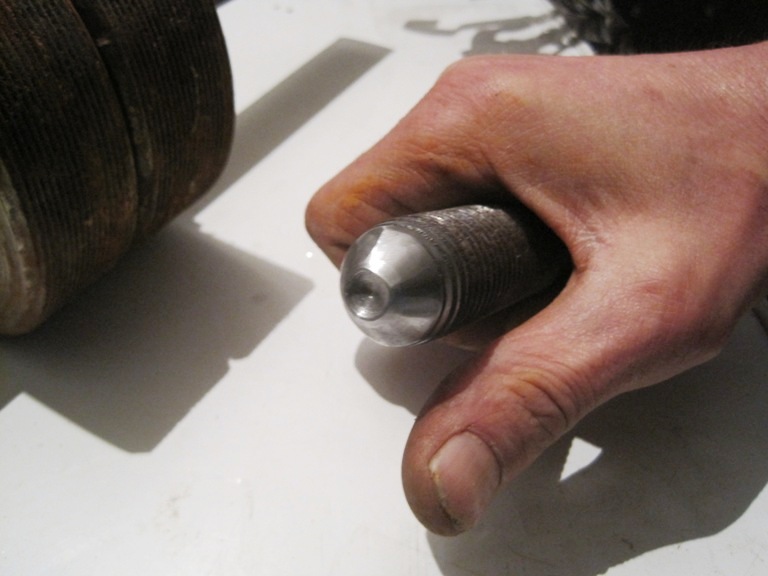

Выставляю фото приспособ, обжимка головки и молот, может кому то сгодится!
Делал сам, не поверите, долго думал, что взять-применить и в один холодный день
в гараж приходит дружаня с гантелей в руках! Я прозрел! Короче эта гантеля сгодилась как никогда. Шо резьба есть, можна накинуть или снять вообще блины. С одной гантели вышли и обжимка головки и ударный молот
