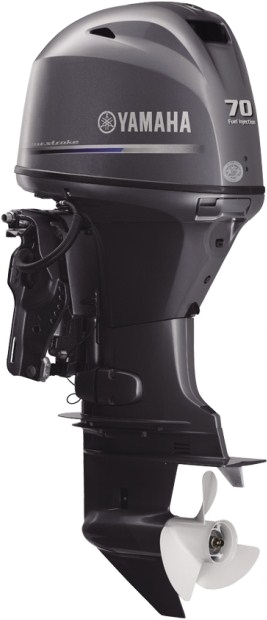

60-ка (Yamaha) старая, а мы говорим о новом моторе, модель 2011 года. Прогресс не стоит на месте.
Передаточное отношение: F60CETL - 1,85 (24/13); F70AETL - 2,33 (28/12)
Разная система газораспределения: 8 клапанов и 16
Система впрыска топлива: более усовершенствованная
Разные моторы ...
