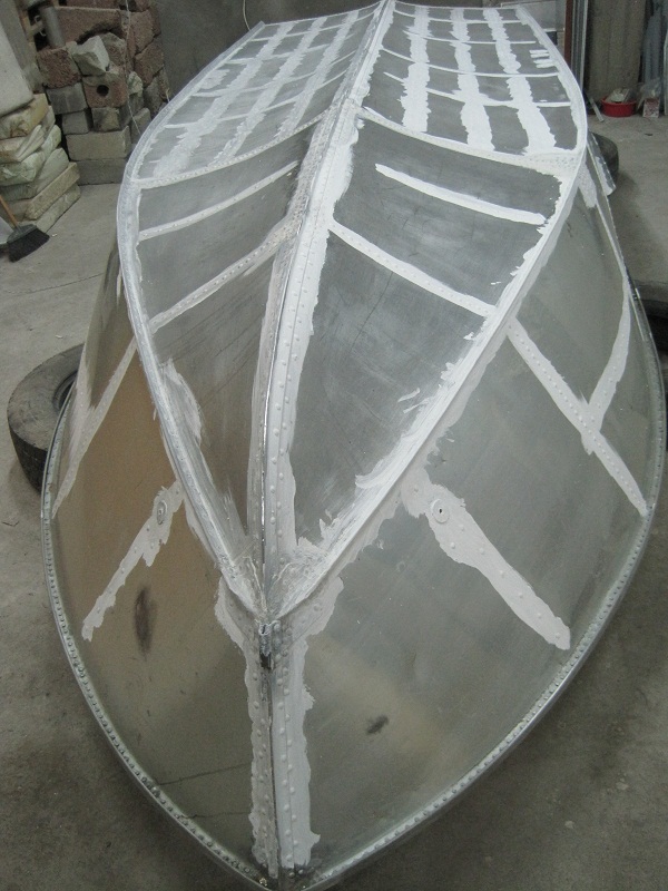

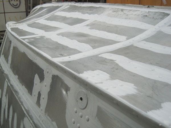

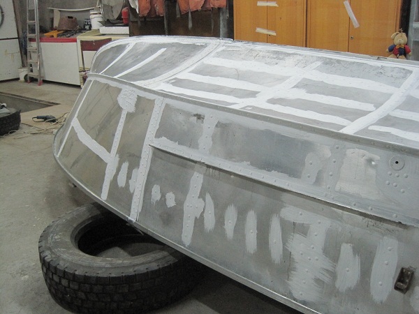

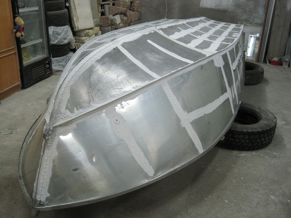

Решил проверить свою лодку на течь
Промазал все места клепки типа мелом
(известь, что при союзе все белили, покупал
в хозтоварах( еще совдеповких времен магазин)
Развел густую массу и нанес. Завтра будут
испытания.
