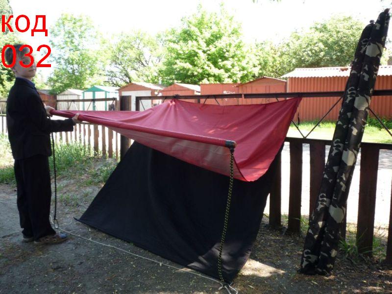

Я себе думал типа такого сделать
Назва:  parus.jpg
Переглядів: 6356
Розмір:  94,6 КБ
По сути его нечего делать: как я понимаю отрезок ткани сложенный пополам, от средины сживаем оба края на 40-60см. На конец одной из половинок вшиваем держак от лопаты - поплавок, в другой конец вшиваем пруток металлический - груз.
Но зонтиком, как по мне так более компактный и может лижать в лодке постоянно, а этот Я бы по крайней мере вылаживал
