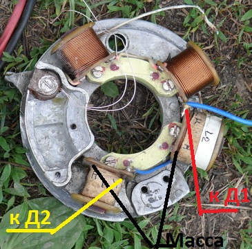

надо переделать по схеме Дмитрия 22 на "моторке" всё подробно описано,катушки остаються, а из ванночки схема выбрасываеться и пая еться и заливаеться эпоксидкой после проверки , отремонтировал несколько МБ-2 работают без нареканий
