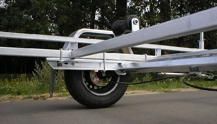

Нет, не прижимается, посадочные действительно пропеллером, зато фирма знаменитая ))
Зачем всё так сложно. Зачем такие профили?
Обычный кусок металла, полоска толщиной 15мм
которая непосредственно крепится к уголку 5,
а он в свою очередь через стремянки к самой раме.
Возможность регулировке центра тяжести.
Да и уже к уголку крепите крылья и подножки.
Ну гдето так.
Что за фирма торсионна? Брал Алко так он
оцинкованный, ну светлый, а у тебя чорный.
АL-КО
Да по поводу кривезны . Там где просвет пропили
(подпели, оставив точку крепления) между самим торсионом и уголком, всё зажми
потом подвори назад.
