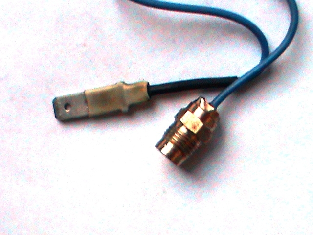

Вчера поставил ещё один датчик температуры: вытащил терморезистор из шестёрочного, подпаял провода, вклеил в выточенный корпус (благо токарный станок на балконе) и вкрутил в канал перед термостатом. Попробовал на ходу, но не разгонял двигатель больше 3000rpm. Зимой менял втулки-пальцы, пусть приработаются. Температура в канале почти стабильна в районе 70 гр. на разных режимах. А вот температура датчика, что в головке при повышении оборотов несколько увеличивается, что вполне нормально.
