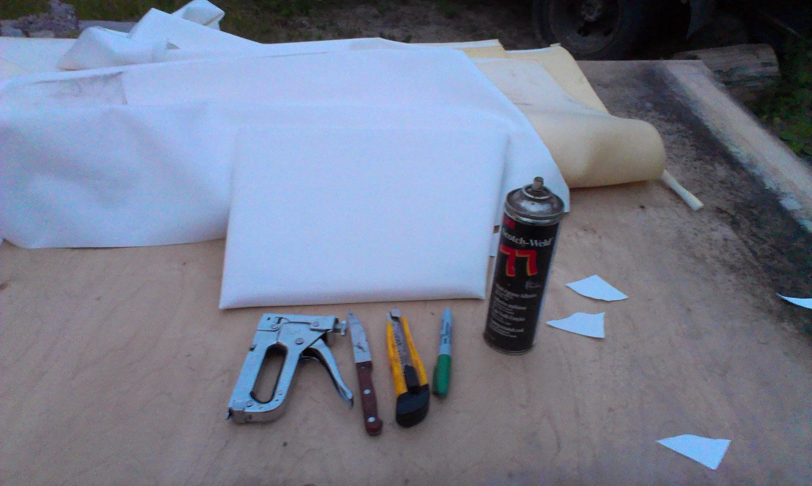

Вот делаю оббивку бортов. Так как палуба белая оббивку решил тоже белую, сидушки может салатовые или зеленые. Все инструменты на фото. Все покупалось на юности дермантин 1400*2000=120гривен, паролон толщина 10мм*100*2000 2шт =70гр., клей (в банке)=60гр. Клей (аерозольный) очень понравился . Токо где купить незнаю. Забыл добавить деревяная накладка (карта) под дермантином с осб и прогрунтована пентолаковским грунтом. Карта держится с помощью пистонов (газелевских).
