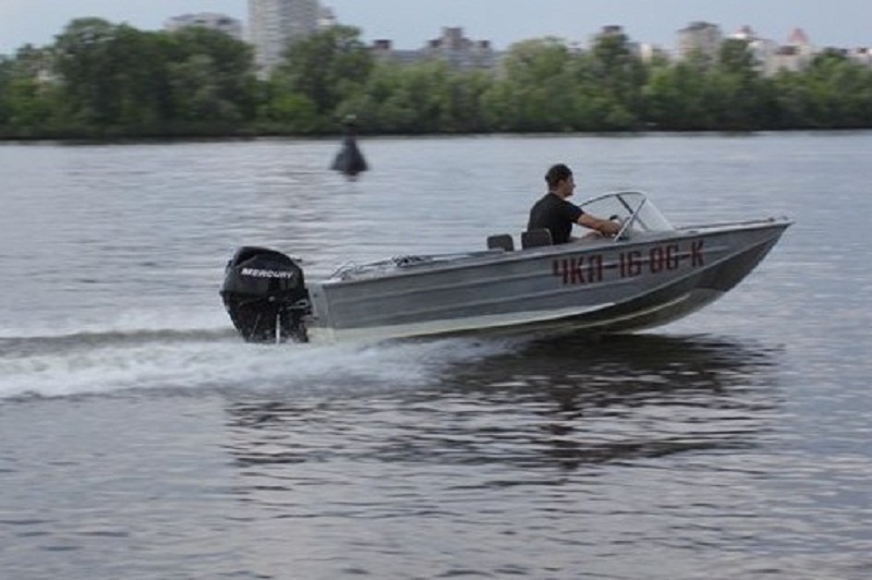

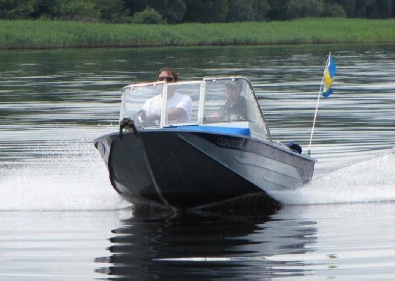

Это видео нельзя рассматривать как аргумент для установки или неустановки реданов.
Ты уж извини сразу меня за прямоту, просто я человек такой - не привык хвостом крутить. Здесь ведь не дети собрались - хрен так лодка пойдет с отжатыми плитами, так что ... . Так все Ю-2 ходят, что с установлеными плитами, что без онных - поток слишком близко к носу скулу моет, соответственно и смачиваемая поверхность велика, а исправить эту картину только реданы смогут, а не тримм и транцевые плиты. А хотелось бы сделать так чтоб лодка ходила как на третьем фото, а у Руслана то мотор вполовину меньше чем у тебя, и килеватость на Днепре почти в два раза больше чем у Ю-2, да тримма с плитами нет. Да и ТС сказал что брызги из под дна сместились сильно к корме, значит и смачиваемая поверхность стала меньше, отсюда и следует вывод - а реданы то на Ю-2 работают.
