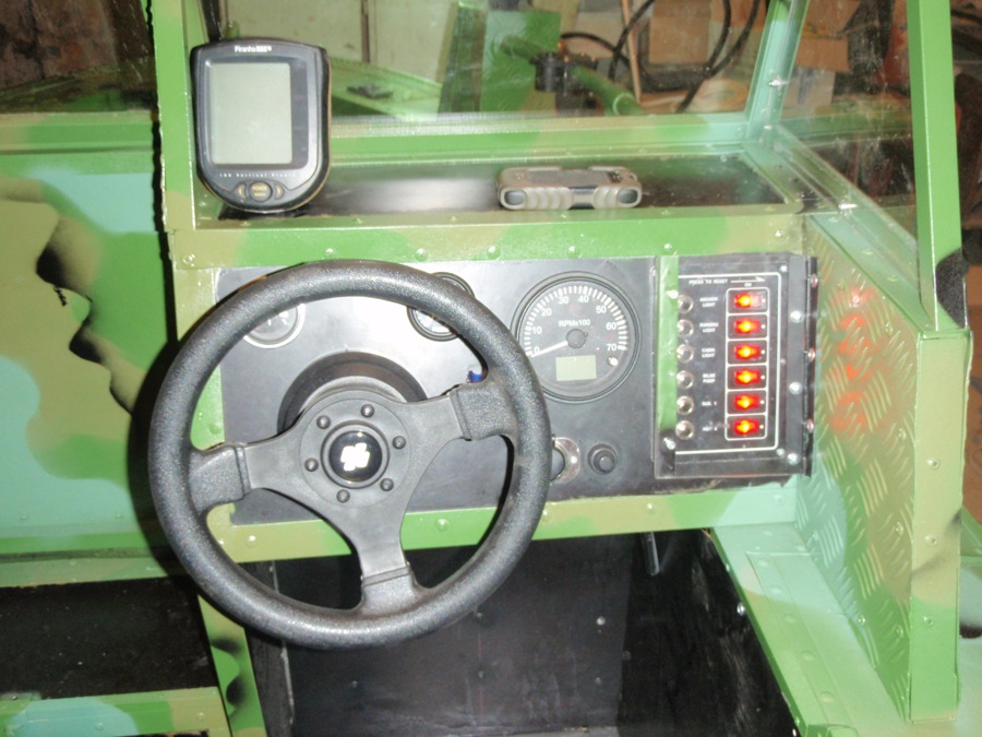

Зы, добил я электрику, хотя и не без гемороя. Китаезы на панели с кнопками зафигачили плюсовые проводки черными, но не все а только часть, другие были красными. Ну а я по запарке и скудоумию пустил их на массу, все собрал, включил, а там балалайка. Да пока нашел где накосячил, да перепаял, но вопчем счазм все работает. Да, долго читал чего отрубать + или "-" в конечном итоге поставил два размыкателя. Если отключен "+" то один фиг работает помпа в автомате, а "-" отрубает все. В принципе я доволен тем, что получилось.
