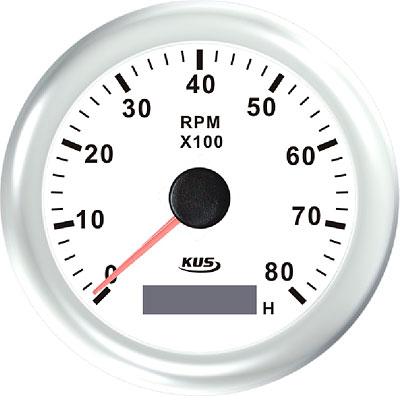

Гена привет! Тах китайский KUS (см. фото). Покупал на marineclub (Днепропетровск). Тут у многих ткой стоит, но никто пока еще не отписывался. В нете нашел инфу по Evinrude'ам, что у них у всех 10 полюсов, т.е. значение на тахе нужно, как я понимаю, ставить на 5. Но у меня на 5 вообще стрелка замерла на 0 и нихрена не показывала. Может проблема вся в подключении провода. Я его и на провод свечной наматывал и подключал напрямую на катушку - нихрена...
