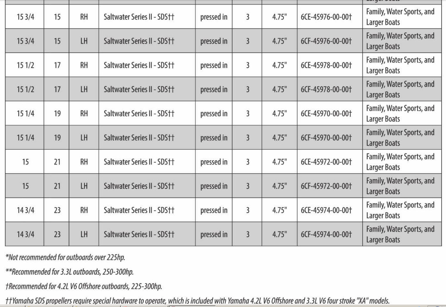

Один вариант с размером 15х21, а что по поводу размера 13, 7/8 Х 19, перекрута не будет?
для 300 точно не годится , будет воду взбивать
родной винт(по таблице из мануала) для этого мотора с 19 шагом диаметр 15 1\4 - годиться для полной загрузки и для тролинга( для минимальной скорости )
а для себя родимого(ну и компаньёна) шаг 21 диаметр 15 - так же родной оригинальный докрутит до 6000 и скорость достанешь до 100
а реально попробушь сам - когда катер живём будет
единственно у нас диллеры дерут за оригинальный винт около 60 000 руб
(почти 2000$)
я за эти деньги купил 3 винта Solas и ещё на один осталось....
в приложениии рекомендуемые родные винты для мотора V6 4.2L
и католог винтов Solas
