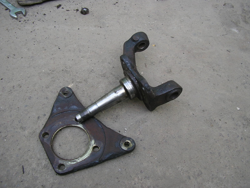

Купил на разборке за 50 грн поворотный кулак от клссики в сборе, чуть его подрезал и вот что получается. По сути и сварка нужна только для монтажа на лафете.
