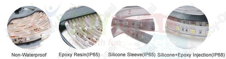

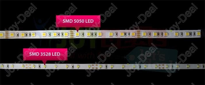

Смотрите на тип светодиодов. 5050 будут самые яркие
Вот пару картинок про классы влагозащиты и исполнение светодиодных лент
