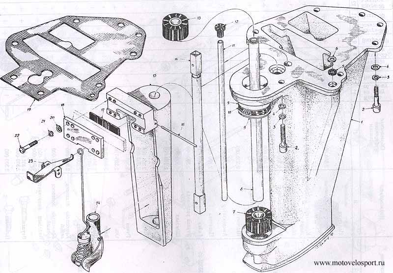

Прям в точку. Обкатка производилась после сборки.
Только вопрос не про обкатку и другие замечания а был конкретно поставлен вопрос.
Вставлю свои пять копеек.
Как попадает воздух под колпак?.
Через отверстия в поддоне. Одно из которых , большее,
находится в районе сапога. Если мотор старый изнашивается
аллюминевый корпус, куда вставляется ось и на который опирается
поддон вместе с сапогом через регулировочные шайбы.
По мере износа происходит проседания сапога (увеличение люфта)
на этой оси , что приводит к уменьшению проходного сечения окна.
При сборке, после ремонта, нужно регулировочные шайбы подкладывать
сверху.
