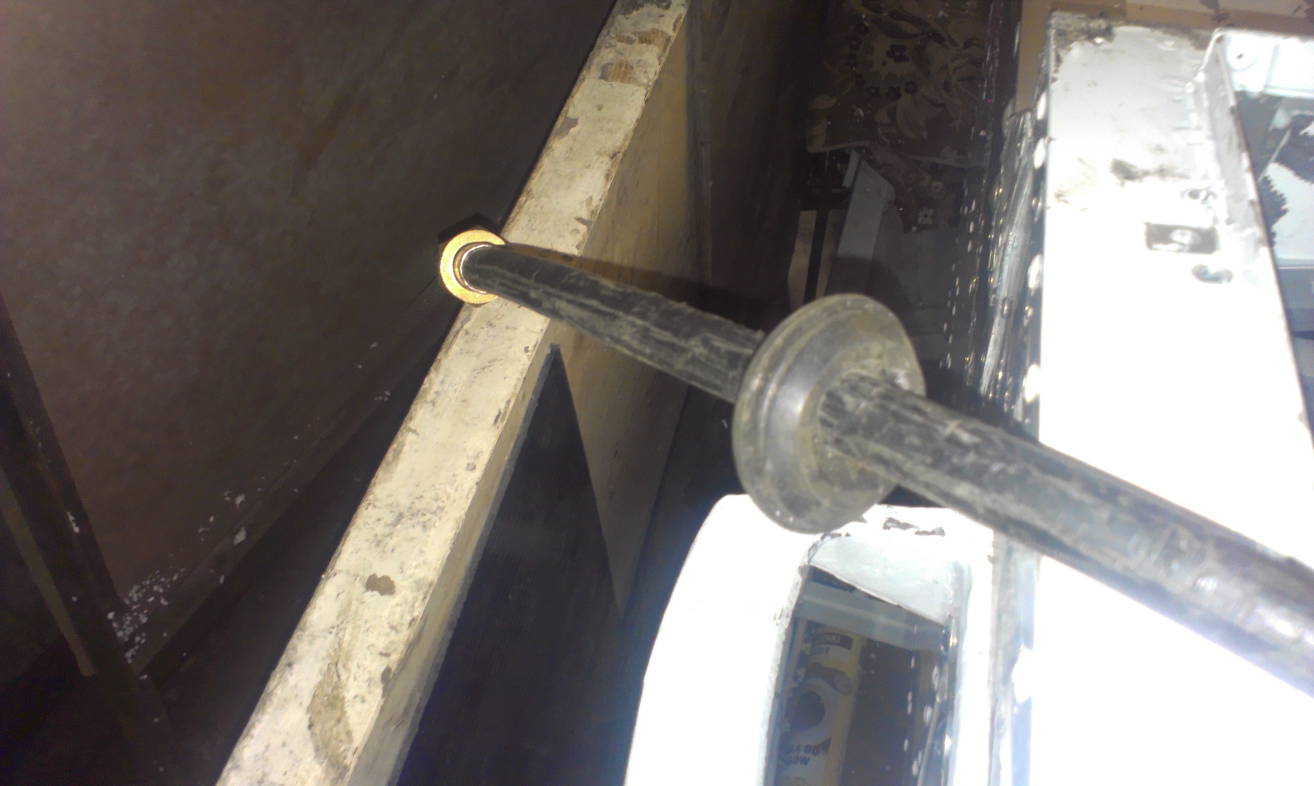

Вот фотки пробок. если што маякуй. Есть троса но они 12 футов. Береш пробку и пробойником пробиваеш в ней отверстие для рулевого троса (диаметром чуть меньше толщины троса. В лодке сложнее. Выбираеш место где будет отверстие, высверливаеш по кругу маленьким сверлом и дорабатываеш напильником. Сейчас начнут кричать зачем это надо, но это самый бюджетный вариант.
