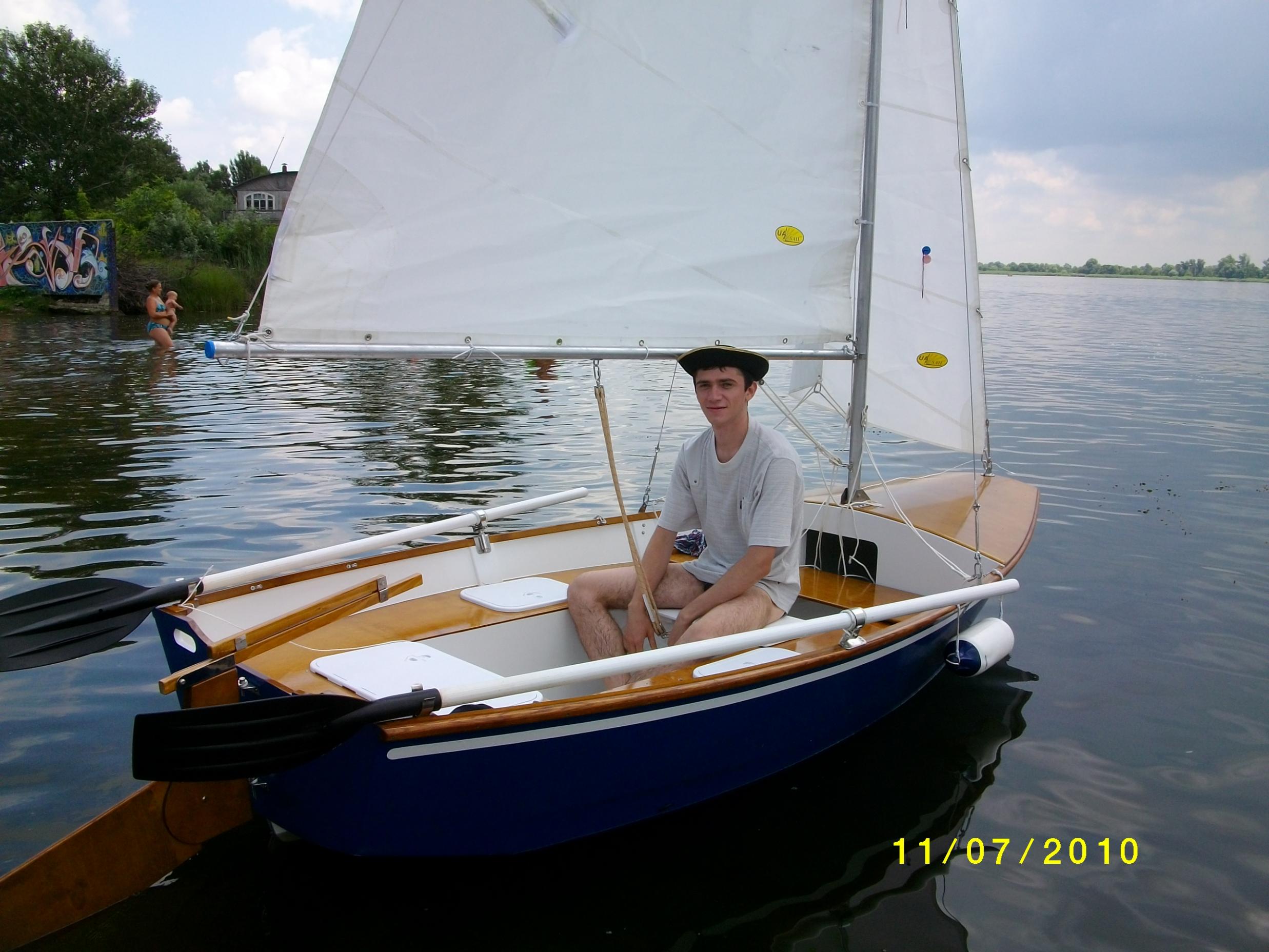

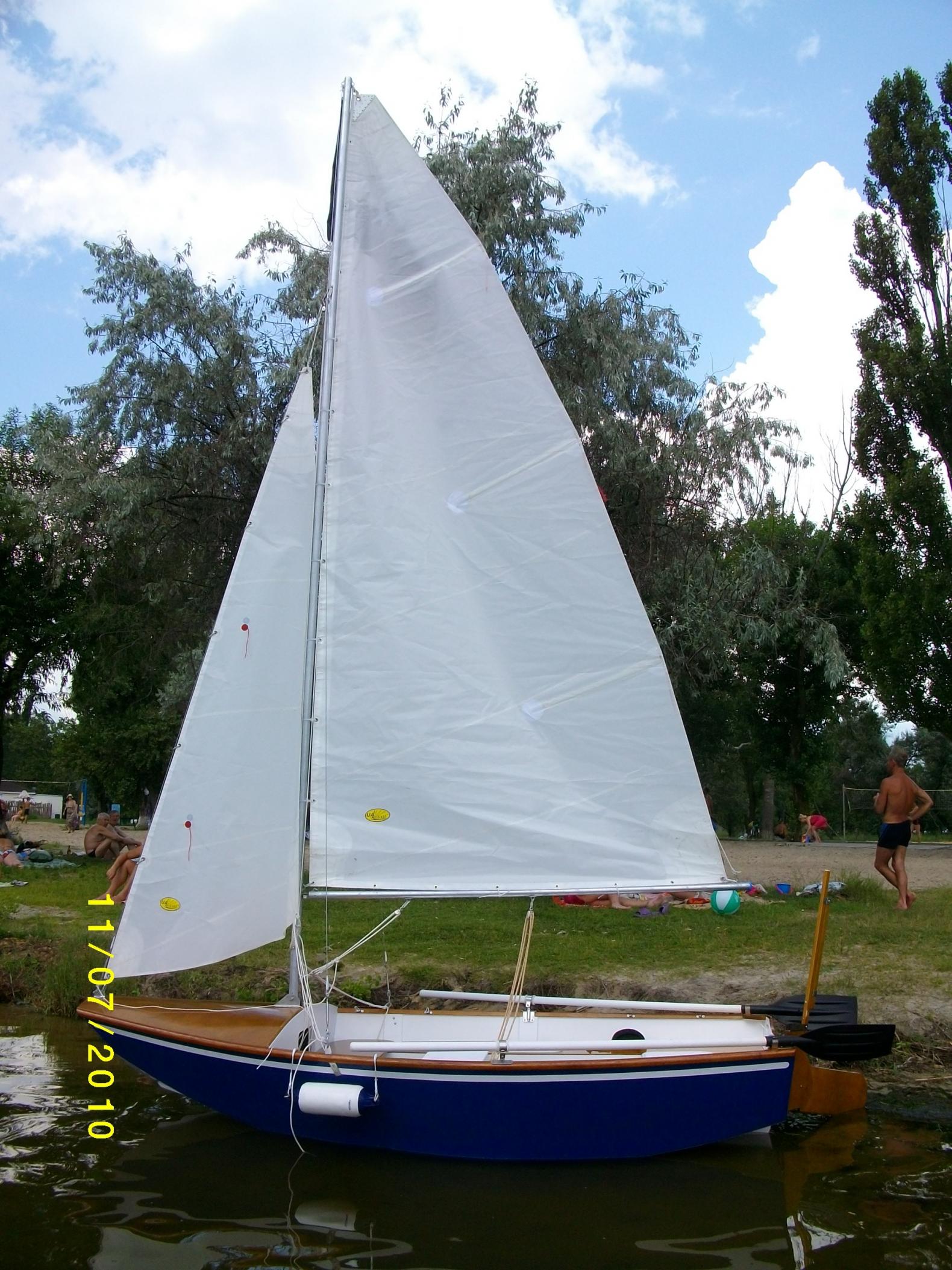

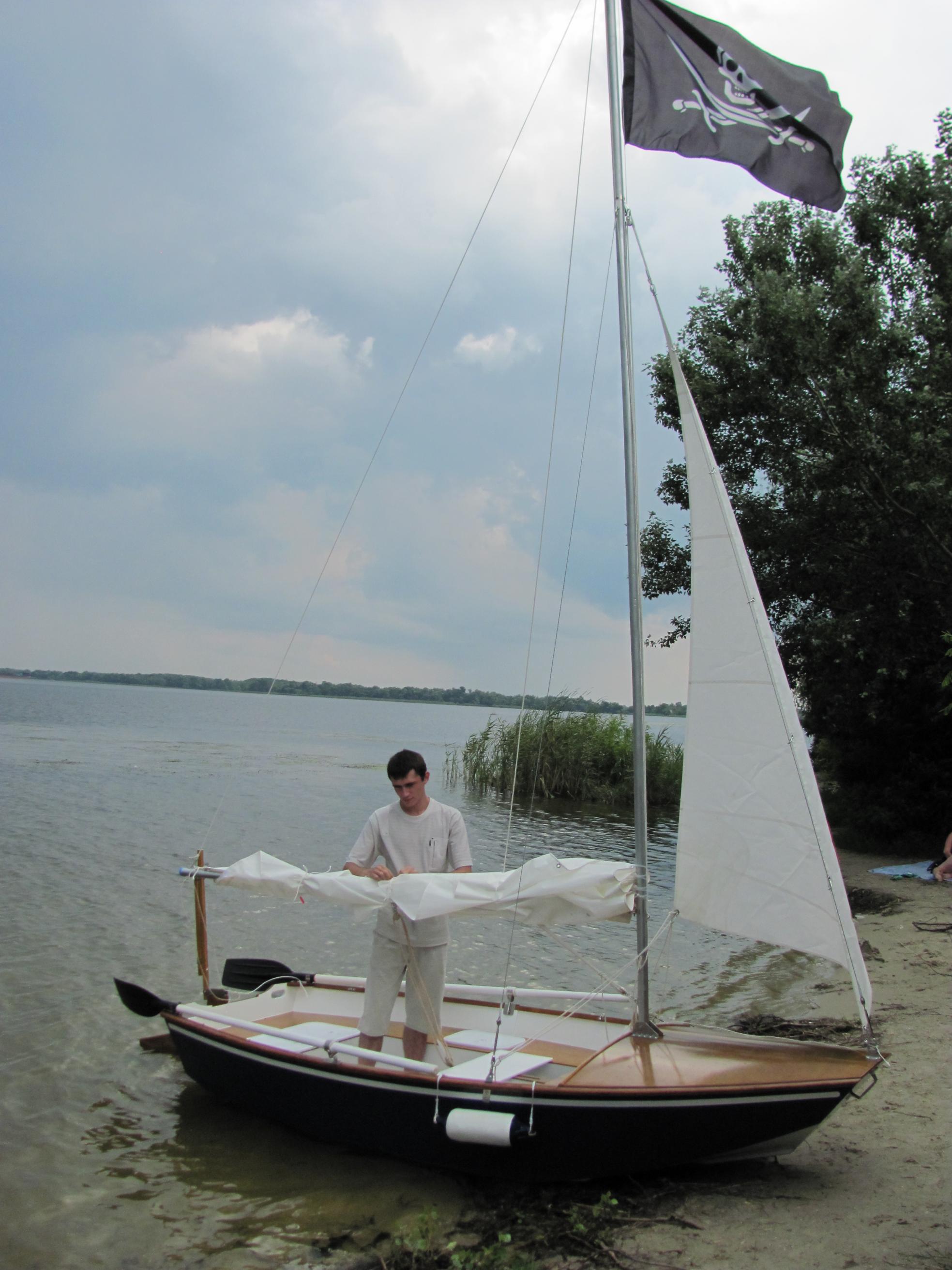

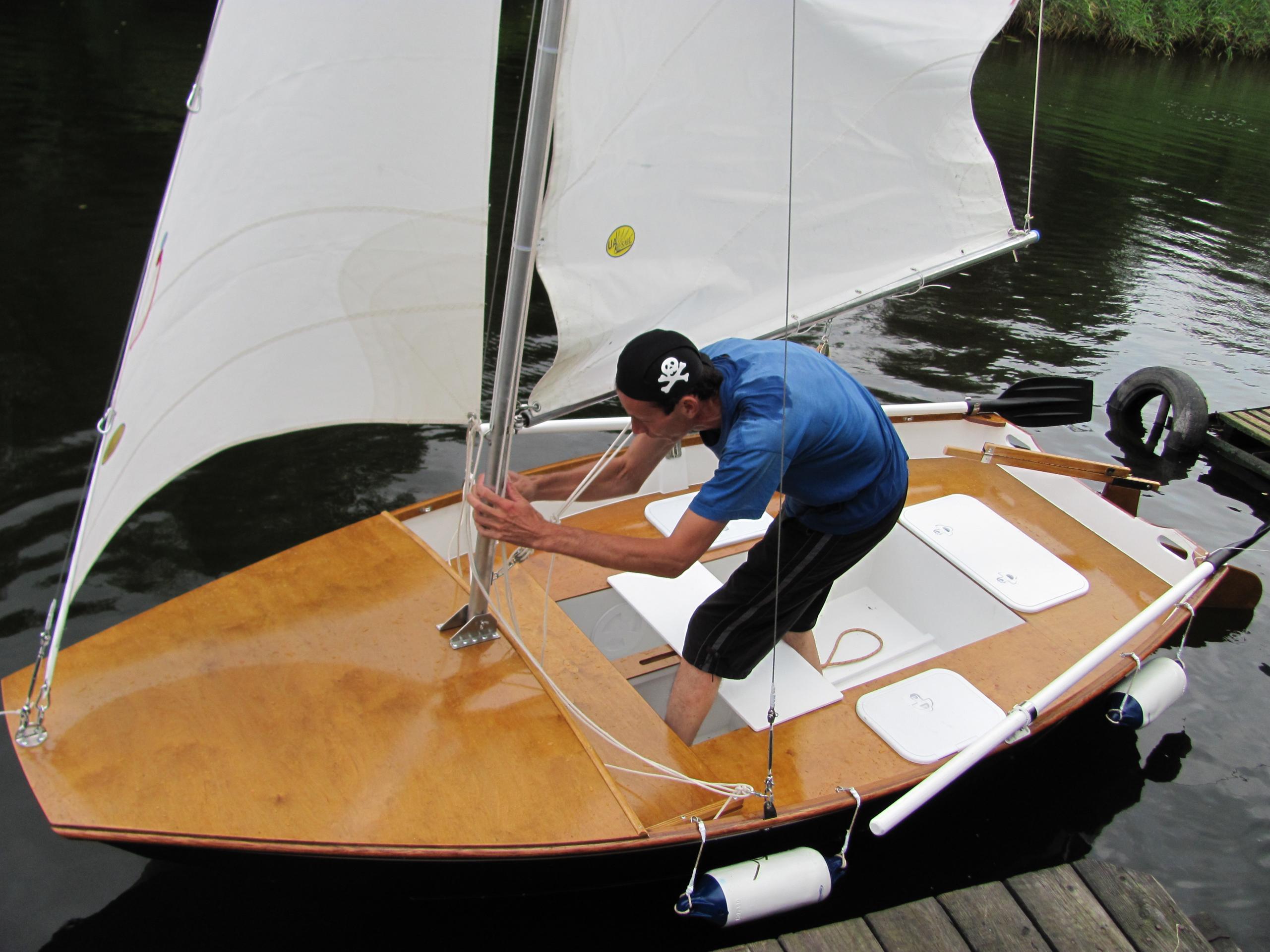

Мой "ЧИЖик-2"
Строительство продолжалось 4 месяца
Длина 3,45м
Ширина 1,5м
Высота борта 0,5м
Вес с полным парусным вооружением 90кг
Парусное вооружение: грот 5,5м.кв, стаксель 2 м.кв
Материал - влагостойкая фанера ФСФ 6мм и 10мм, стеклоткань, эпоксидная смола
