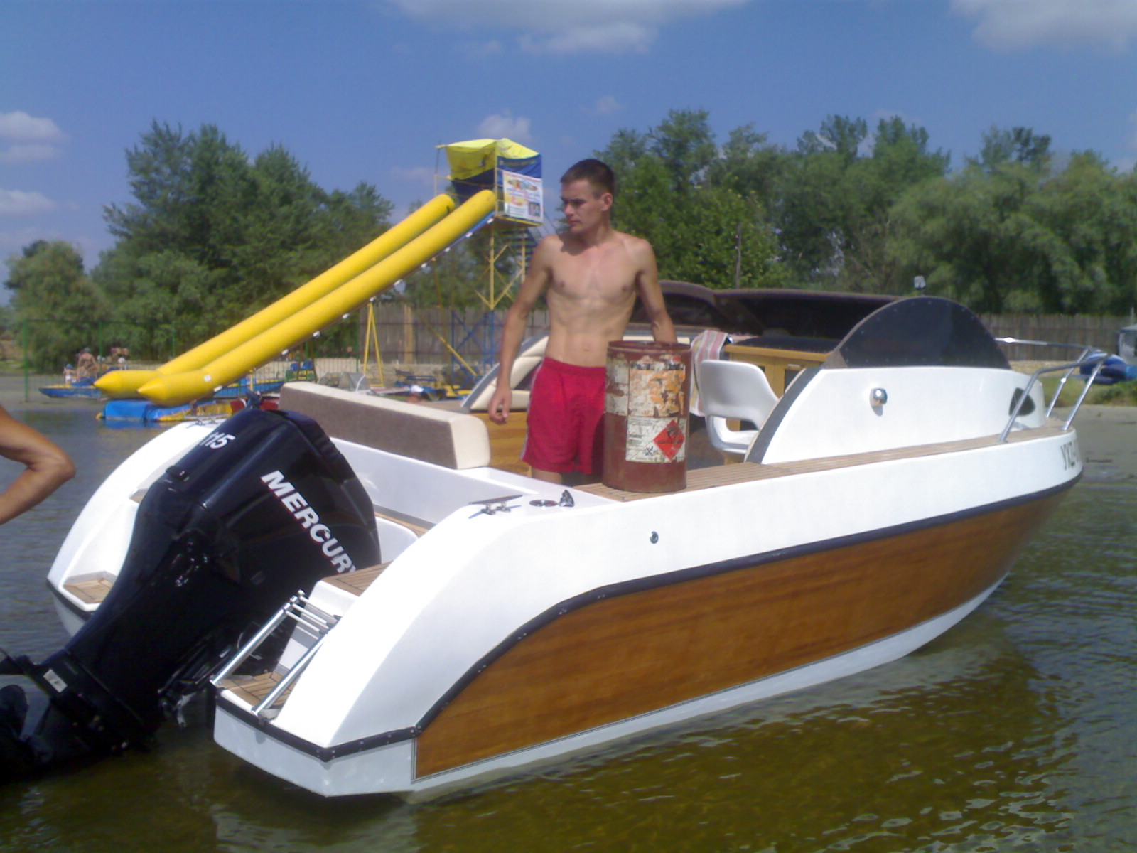

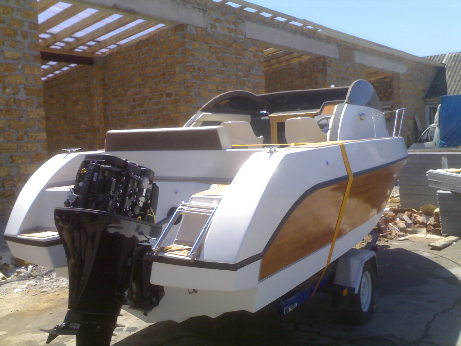

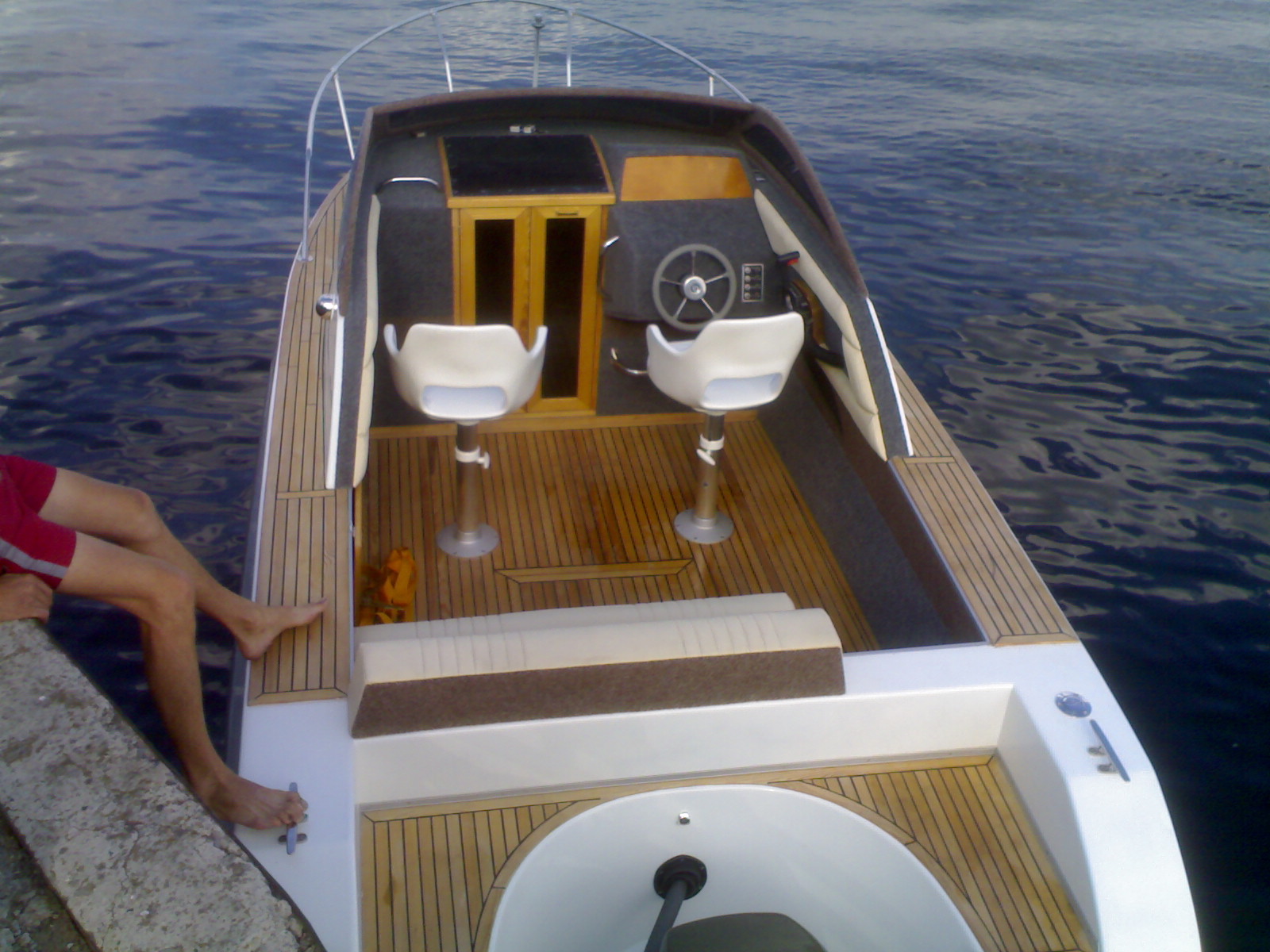

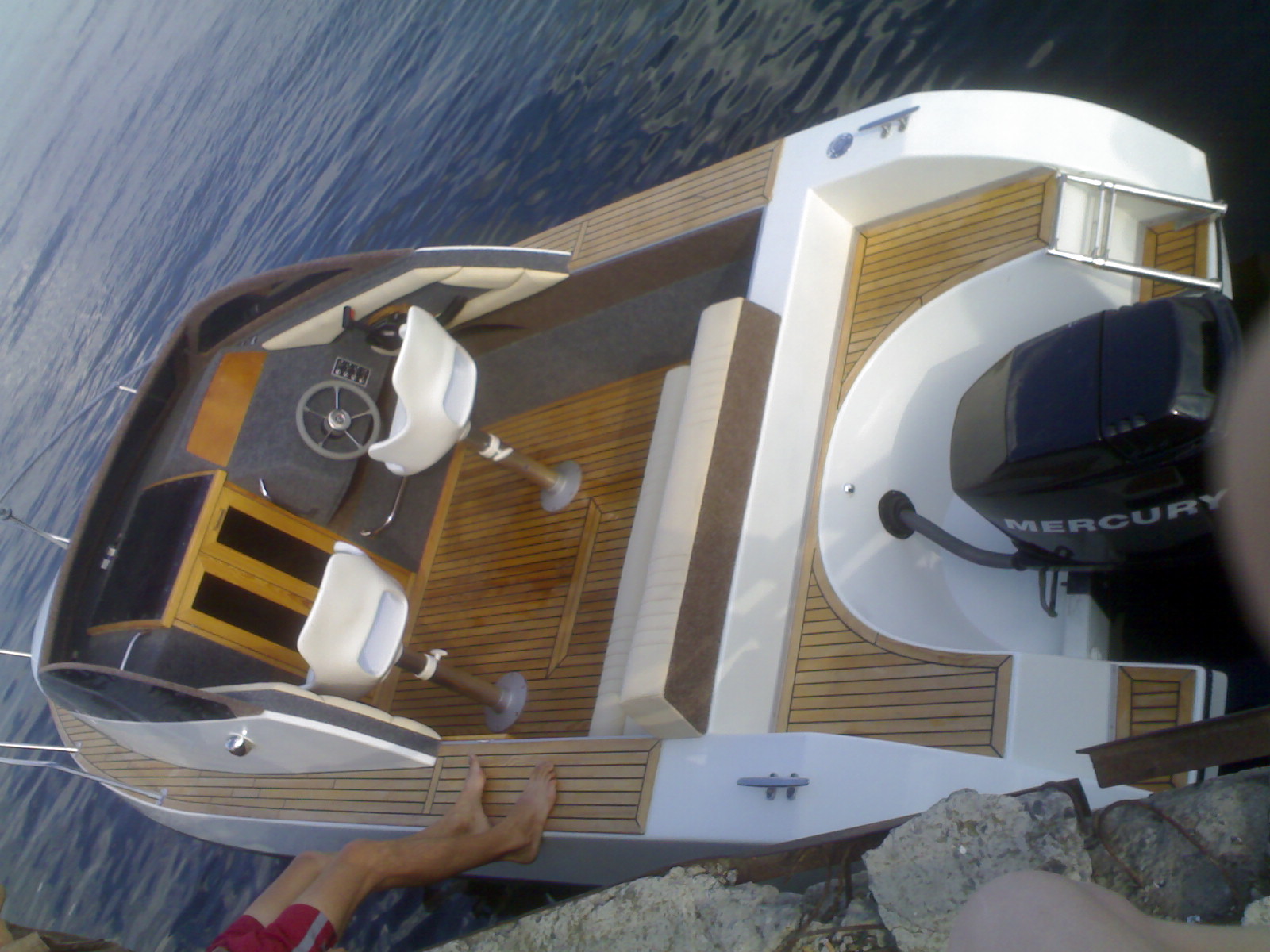

Хочу Вам показать фото катера, в строительстве которого принимал участие
Длина 7 метров
Материал - набор из лиственницы, обшивка из фанеры, борта обшиты шпонированой фанерой ОКУМЭ, оклеен стеклотканью. Заказчику обошелся в 20 тыс.баксов, из них 10 тыс стоит движок, и 5 тыс. за работу. То есть непосредственно сам катер с двигателем стоит 15 тыс. баксов
Прошу обратить внимание, что катер зарегистрирован, и регистрация прошла без головной боли, как здесь писали. Спустили на воду в прошлом году.
Так же прикладываю слайд-шоу с фото по строительству - качество не очень, но делал не я это шоу (не было тогда у меня хорошей программы), но в принципе весь процесс строительства посмотреть можно.
