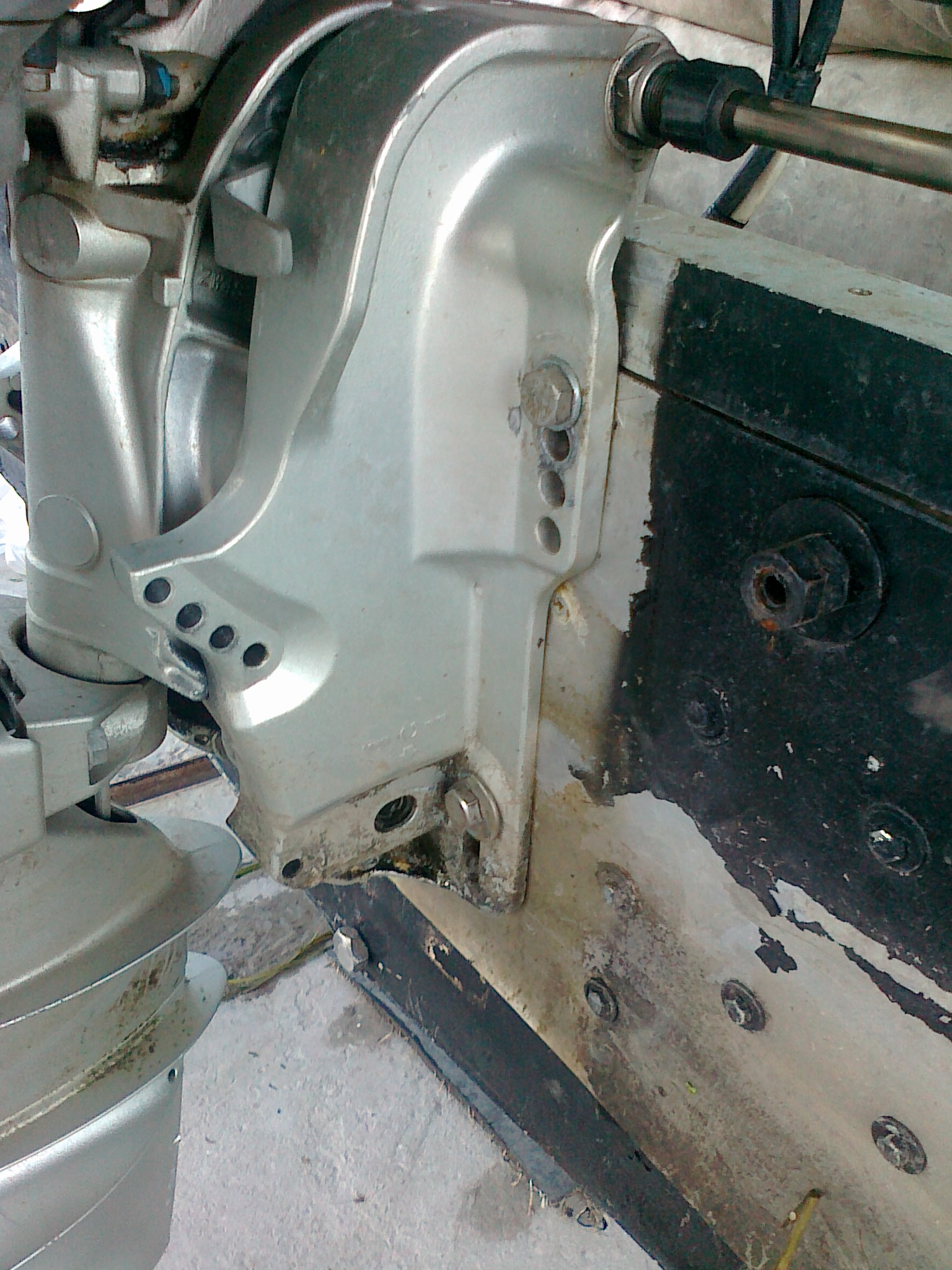

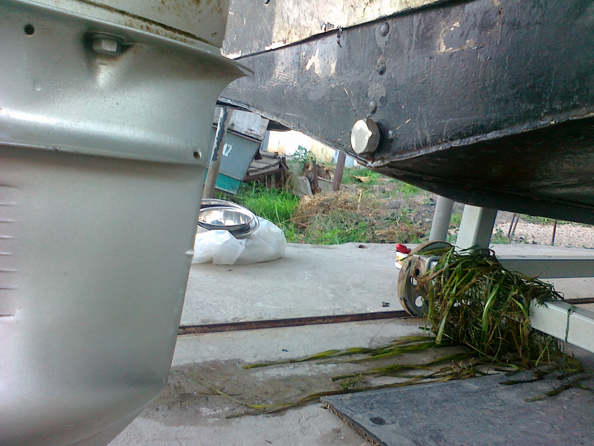

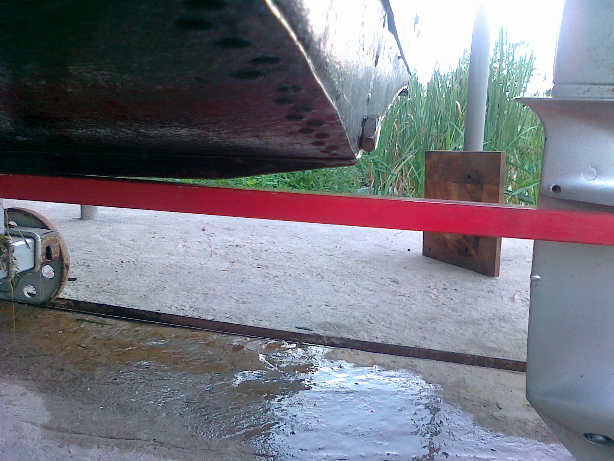

Было немного времени поколдовать..Решили попробовать убрать все клины-подложки, и опустить мотор как можно ниже..
Итог-дельфин появляется лишь на полном газу..
Вывод, вырезать транец и опускать мотор еще ниже, но хозяин еще не "переспал" с этим решением.
Фото нынешнего положения мотора..
