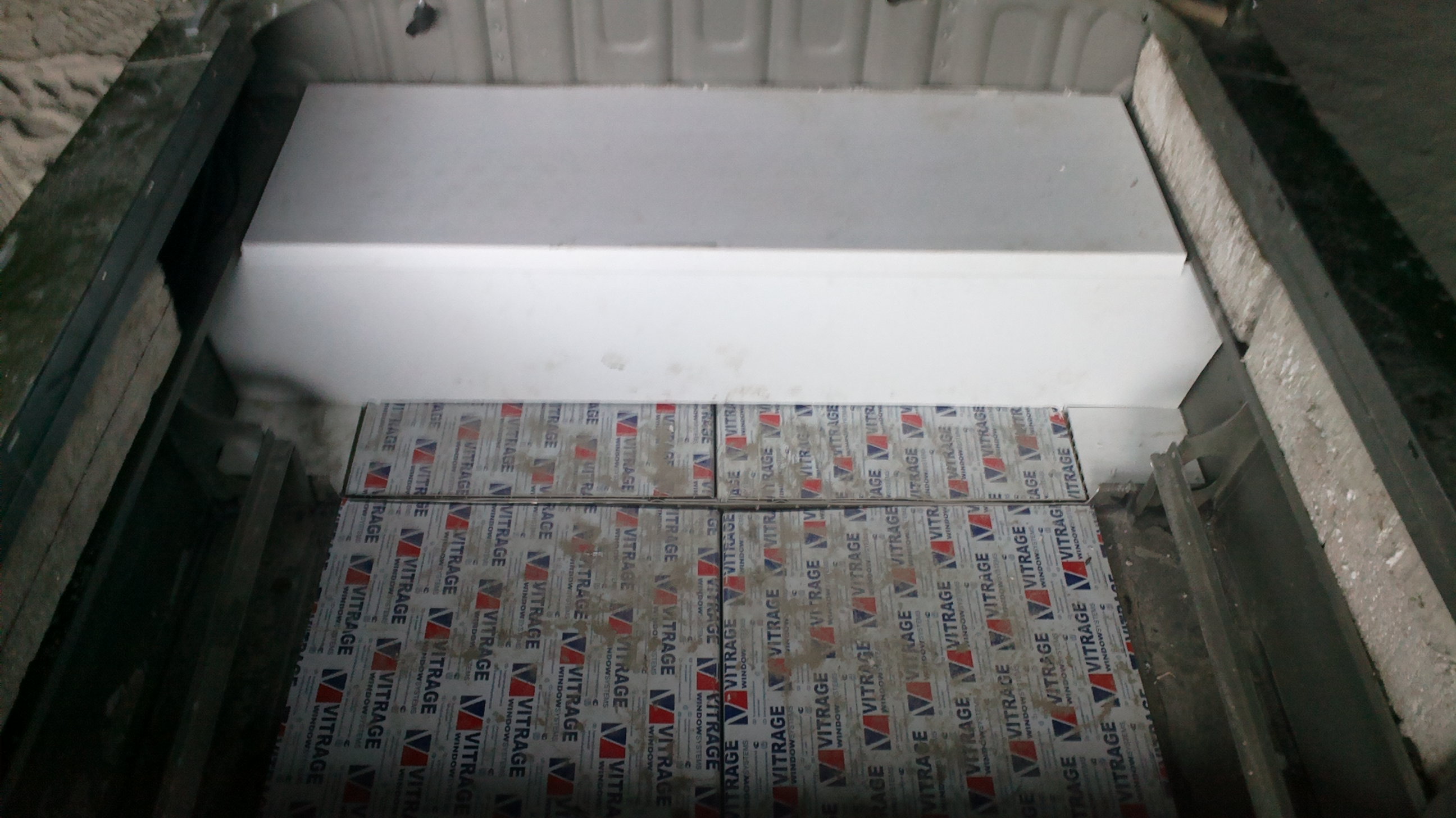

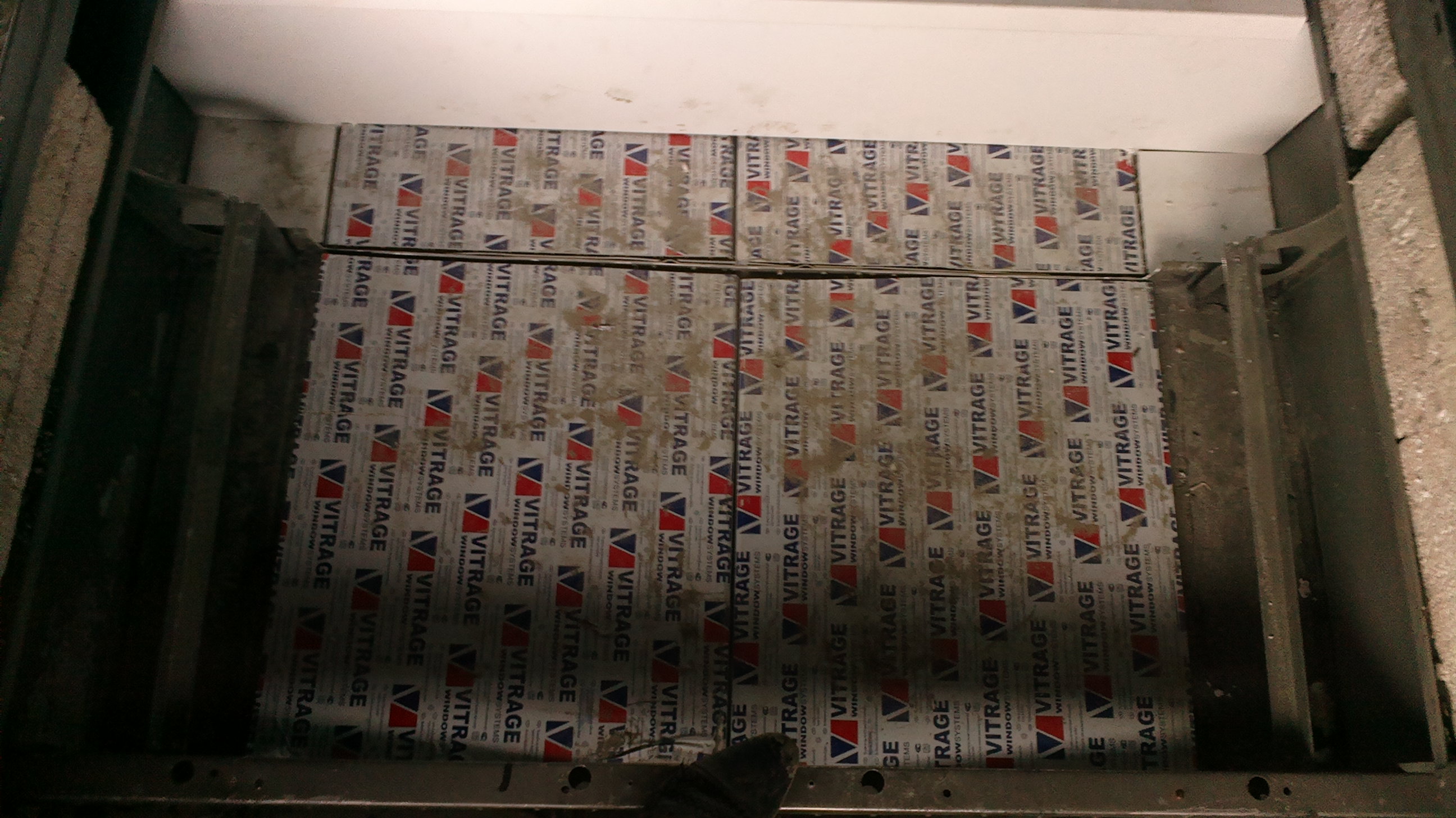

Приветствую! Решил я сделать ревизию своему прогрессу снимаю слани а они все мокрые и гнилые,решил сделать из фанеры но когда взял ее в руки понял что она очень тяжелая. Заехал в контору где продают подоконники за некондицию скидка 60% короче пол и рундук обошелся в 900 руб. к тому же очень легкий и прочный и не прогибается. На пол лучше взять подоконник на 600 мм на рундук 300-500 мм. Усиленными ребрами положил в середину. С верху постелю линолеум. Может кому пригодиться.
