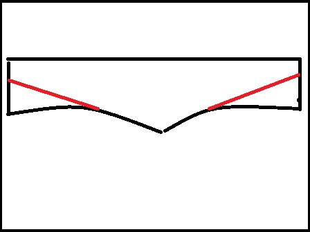

Килеватость надо добавлять, а это переделка всего корпуса.
Может конечно по этим неудачным фото плохо видно, но там на этом Прогресс килеватость нормально увеличена, где то до 12 градусов. Тот мужик который проделал всё это со своим Прогрессом, не боится экспериментировать, и молодец. Я сам лично дальше отгибы скулы не пошел, но думаю надо попробовать, наверняка хороший результат получится, тем более положительный пример есть.
