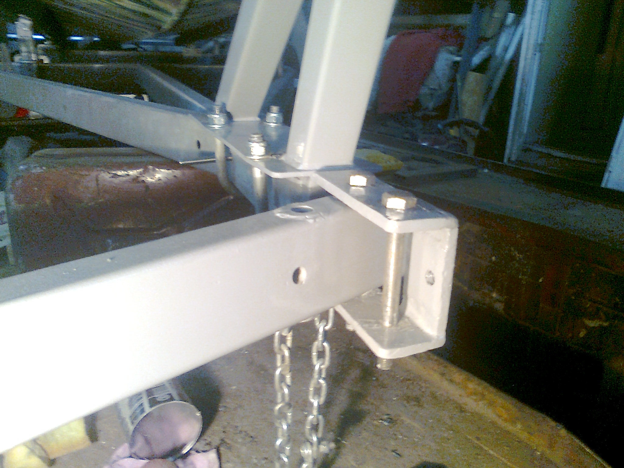

Очень понравилось соединение №4 ,но когда узнал его цену .сразу расхотелось.Пришлось мастерить свой вариант,т.к все приведенные примеры не подходили под квадратную трубу 40х80,
Вот что получилось в итоге.
