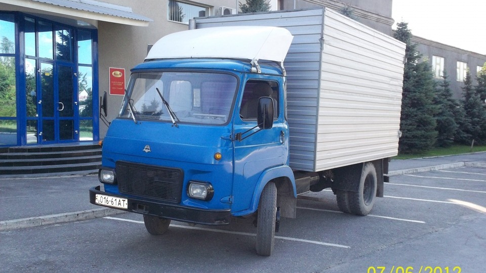

Посмотри на " Авиа 31 "
Там обычный трактор, крутил на таком баранку три года.

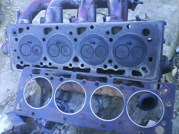

Надёжный движок, не сапливит, есть запчасти, подходят
поршня с Д240 и т.д.
Купив тачку или по запчастям втулишь сразу и движок
и коробку.За мост не знаю но думаю можно втулить на раму,
на его диски ставятся газоновские колёса.
Да и на " Авиа 21 " и " Авиа 31 " движки и коробка
одинаковые, мосты разные.
