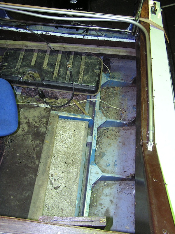

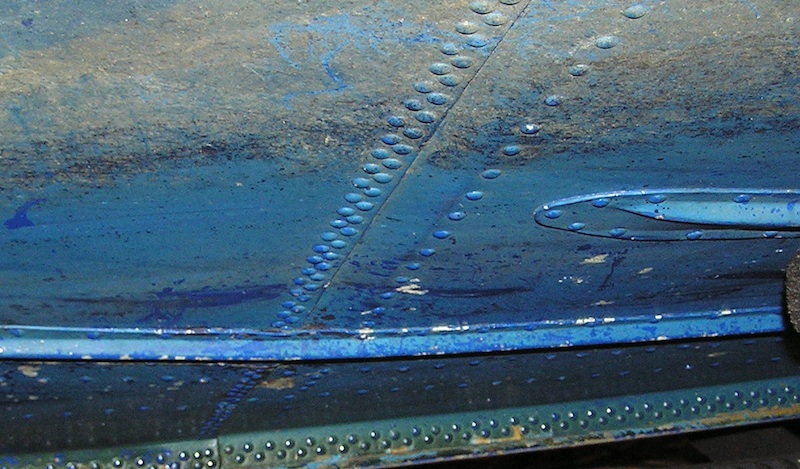

Вот немного поснимал транец и силовой набор которые у меня сейчас стоят. Как говориться "До" переделки. На фотках не сильно видны места деформации Но если присмотреться то можно увидеть что там где шов переборки каюты, днище начало выгибаться. Ну и сам транец начало гнуть в сторону отрыва мотора. Так что как мне "честно" сказали весной - "Сезон отходишь но потом надо все переделывать!"
И все таки судя по моей, Москва-2 в родной комплектации не готова к 90 л/с. Некоторое время конечно походит, но для нее это будет плачевно.
