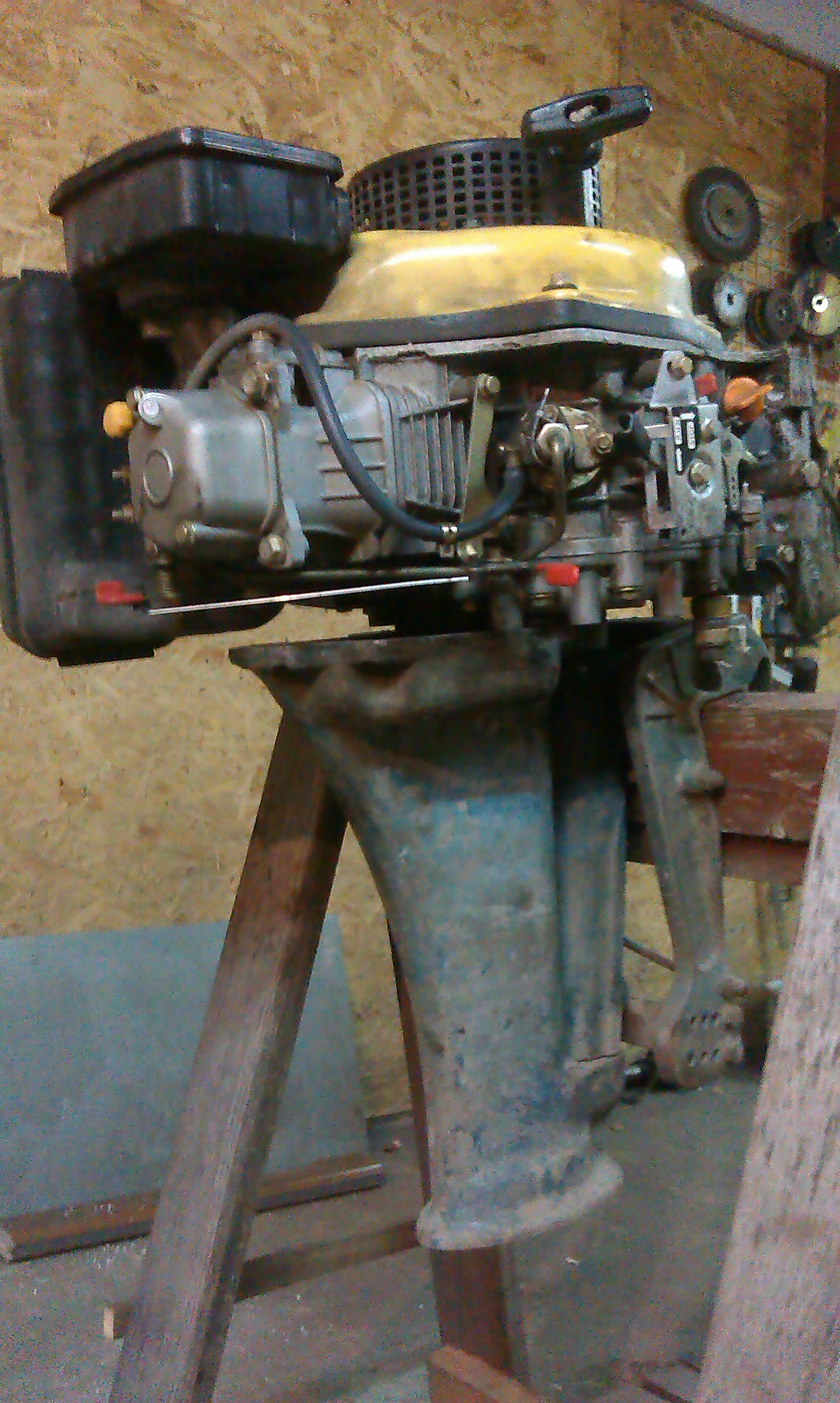

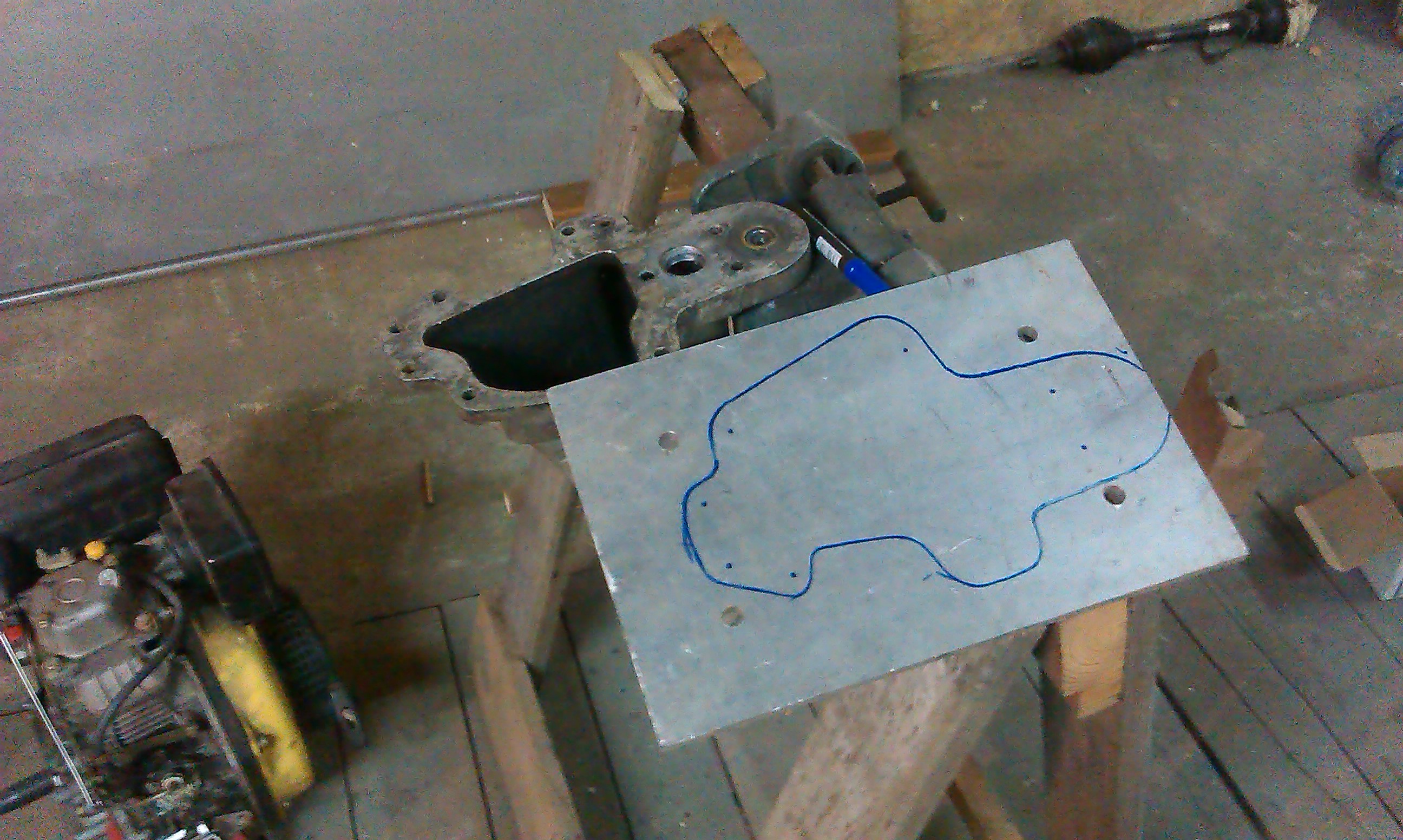

Сегодня было время изготовил переходную плиту . Вертел мотор головой в перёд или назад пришел к виводу что буду крепить в головой в перёд так как при эксплуатации замечено что задняя часть всегда наклонена а в этом движке маслозаборник как раз в низу ну ето поправимо - не меняя конструкции крепления его можно развернуть.
