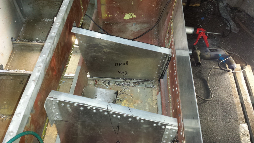

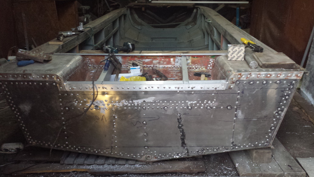

Сегодня праздник, работать нельзя, по этому напишу отчетик.
И так, реданы установлены, днище усилено допстрингерами, заклепки по днищу заменены на 5мм по шпангоутам. Дальше работа была по усилению и поднятию транца. На транец наклепал цельный лист АМГ-3 толщиной 3мм. Усилители сделаны с этого же материала. Самоотливной рецес поднят. Все клепалось заклепками АМГ 5мм. Дальше по планам усилить нос и сделать переднюю палубу, затем подниму борта на 18-20 см.
Вот что получилось.
