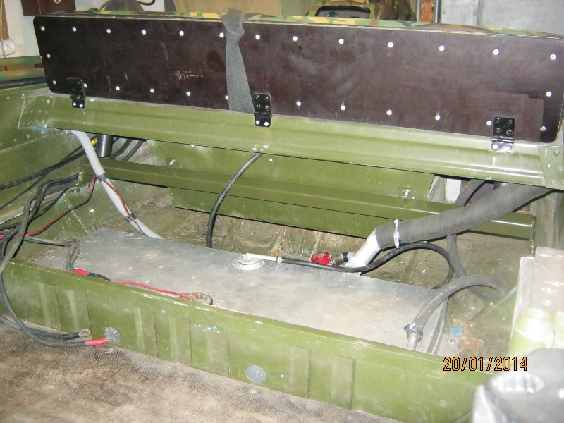

Если можно покажите на фото места усиления борта и транца для моего мотора! Какие самые слабые места у этой лодки? И еще, скажите какое расстояние от плиты мотора до днища оптимально для моего мотора и лодки Неман 2, как правильно отмерять. Заранее спасибо.
Вот Неман 2 с Мерком 40 2 т.
Усиление на фото...
