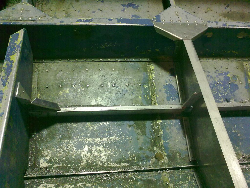

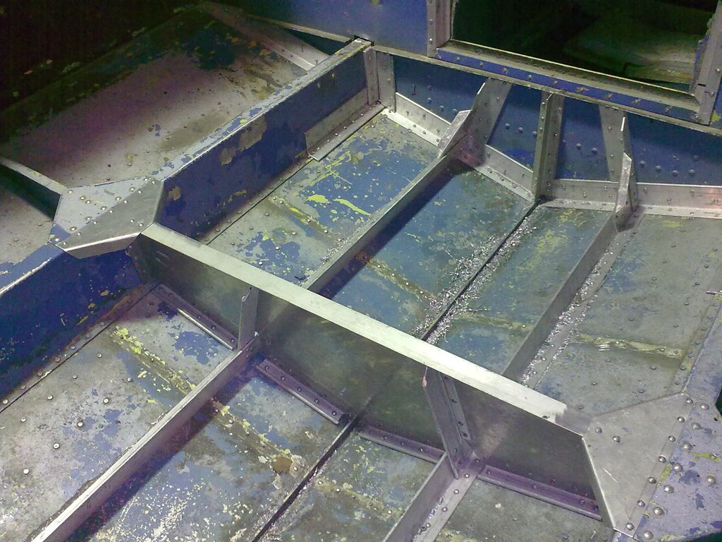

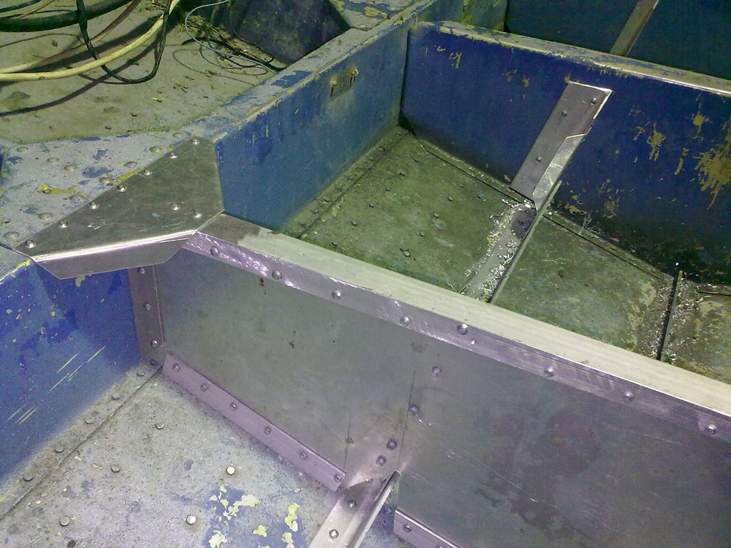

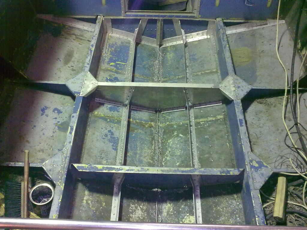

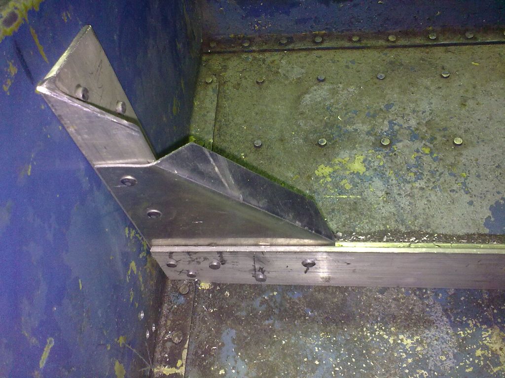

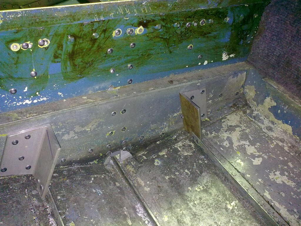

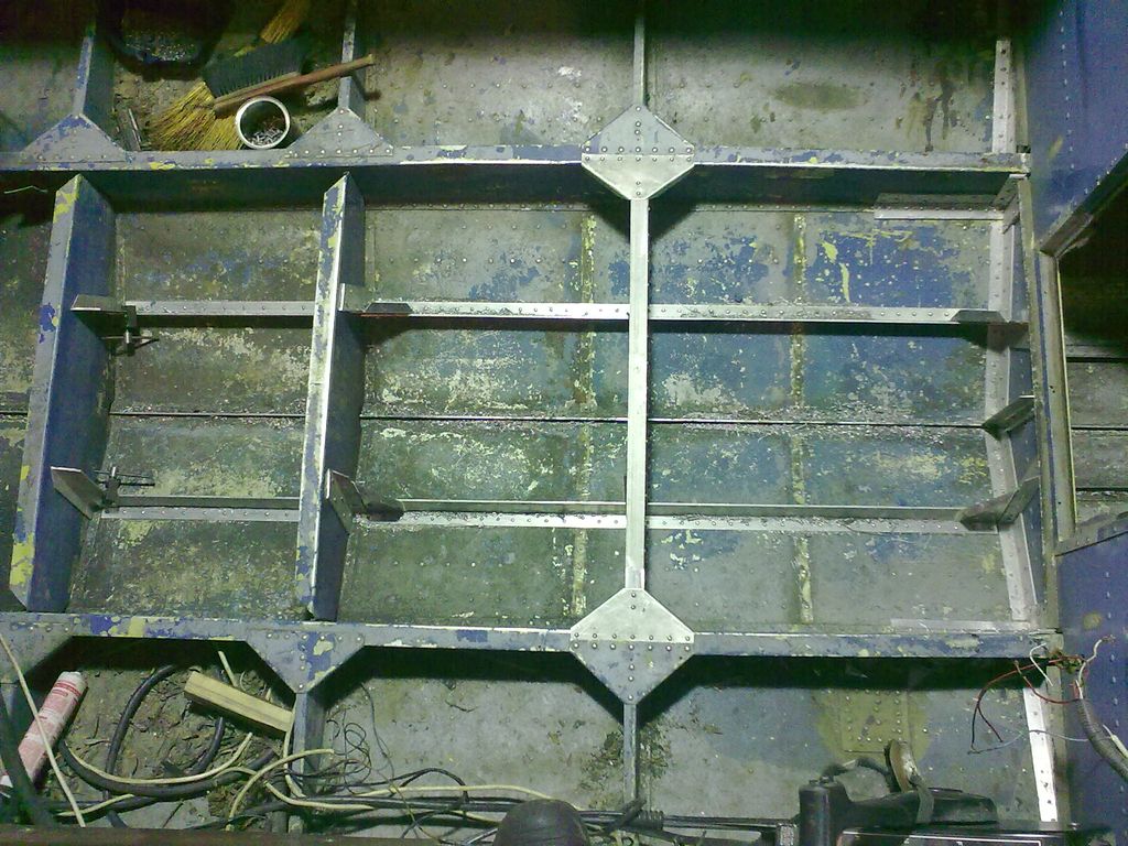

Приветствую всех, интересующихся профессиональными секретами коммерческого кораблестроения!
Продолжая усиливать набор Антохиной лодки, разделили расстояние, на отрихтованном с матюками, днище, между килем и родным стрингером на две части и вклепали, в этом месте, новый стрингер, сшив его со шпангоутами косынками и мощными уголками, скреплёнными, с обеих сторон, на всю высоту поперечного набора, после чего, через переборку каюты, к новым стрингерам, уголками, привязали родные, расположенные между килем и рундуком, стрингера (которые, по большому счёту, нужно вырубить, и заменить – более мощными, но такая задача не ставилась), а в центральной части кокпита, удалив Z-образные профильки, исправили конструкторскую оплошность - смонтировав там полноценный шпангоут с флорой из 2мм. АМГ 2-Н, обрамлённой бульбированным уголком, приклёпанным к днищу и частям родного недошпангоута, сквозь штатные стрингера, укрепив, дополнительно, двухсторонними, горизонтально расположенными, косынками, какими, к слову, было бы не дурно снабдить все штатные шпангоуты, в местах их перевязки с продольным набором.
