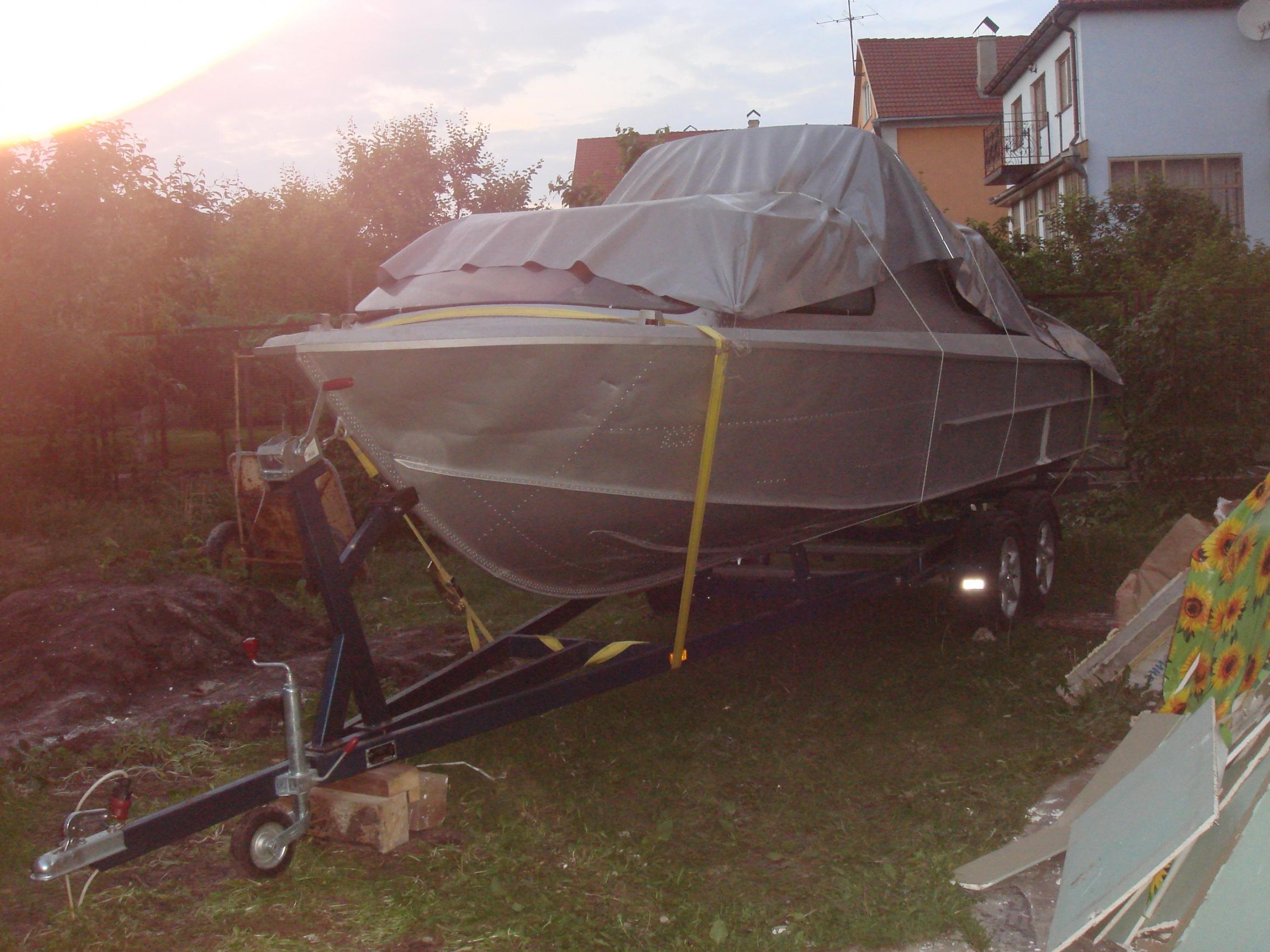

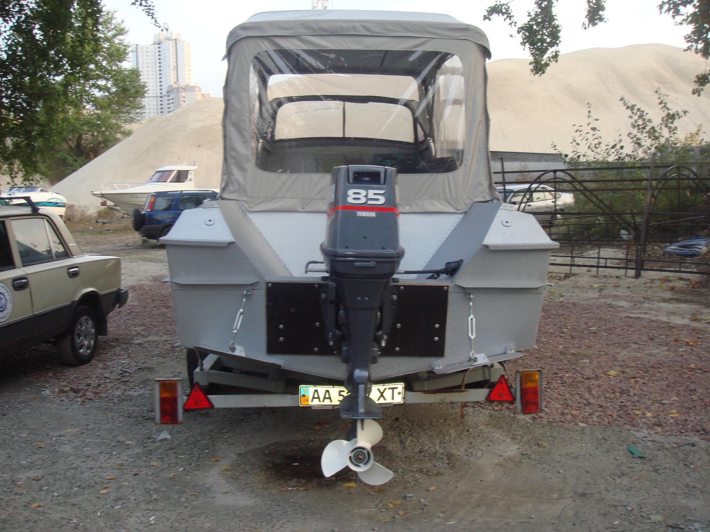

Сначала пользовался отдолженным двухосным лафетом из-под бая 6.3х2.5. Нормальная мобильность для таких размеров. Лафет рассчитан на вес 2т. и потому даже пустой очень тяжолый. Потом я в Вышгороде нашол производителя, который сделал мне то, что я хотел--бюджетный, двухосный, легкий, около 7 метров. Почему около, он не отрезал лишнее дышло см 50, сказал потом если надо отрежешь. Не собираюсь. На машине запаска, ну и в поворотах спокойнее. Сам по городу не таскал, использую специалиста, сам еду сзади т.к. шумахеры-стививандеры норвят обогнать и вскочить между машин, трел и лодку они замечают перед своим капотом.
Поднять спустить в нормальном месте не представляет труда.
Места в кокпите больше. Я замучил Тараса и он мне сделал тент, который я хотел. Поэтому с тентом оптический обман и кажется,что места в кокпите еще больше, (как на балконе с выносом). Ночевали в кокпите 2 хомяка на надувных матрасах, еще и место было для передвижений к провианту.
Внешний вид вышел старческий, но мне пока подходит.
