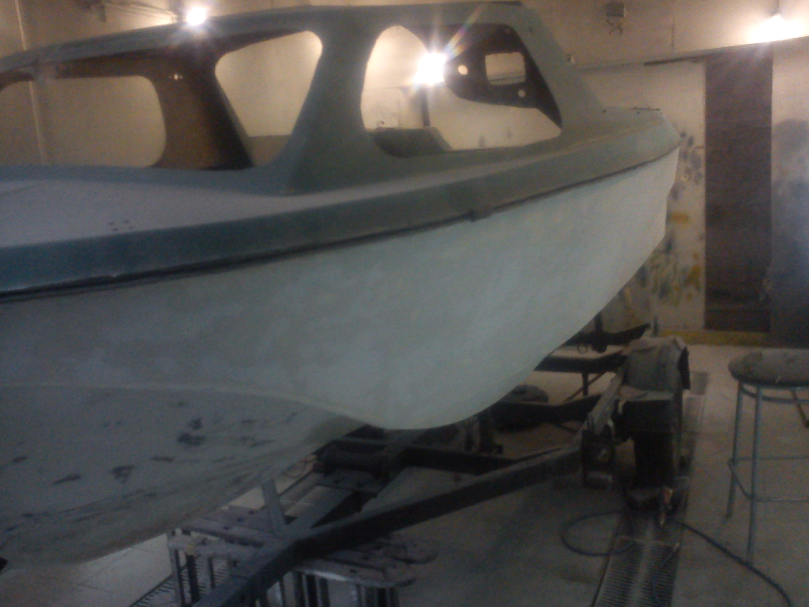

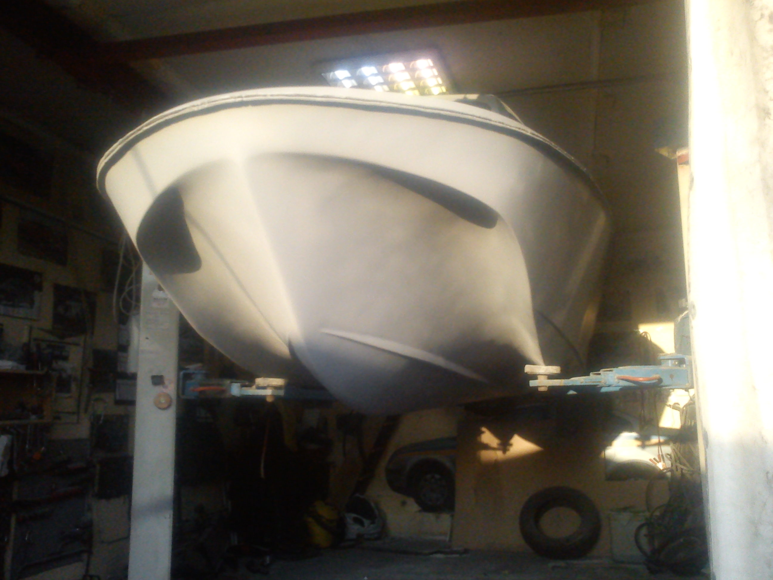

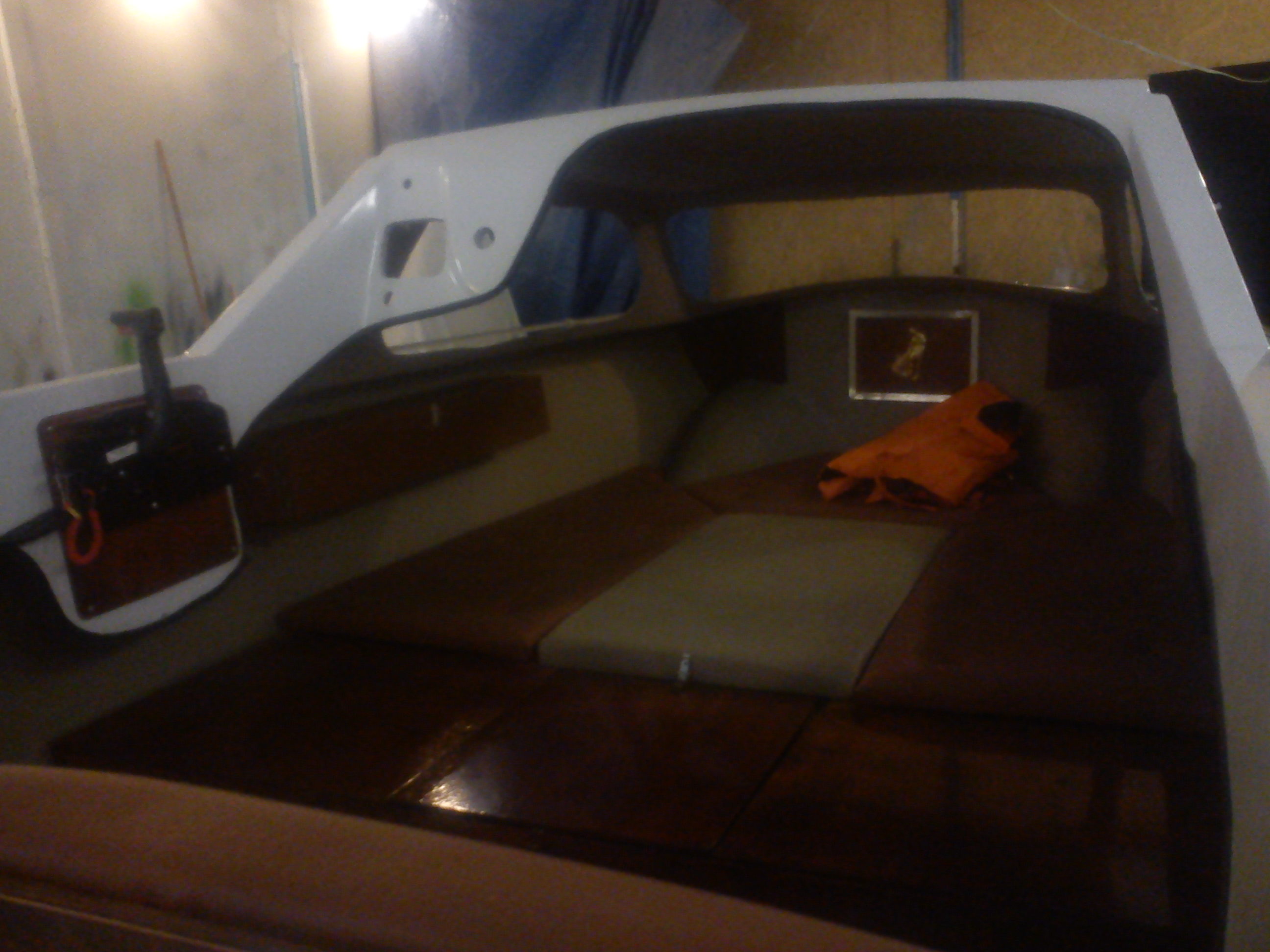

в связи с ситуацией в стране, не когда было выкладывать фото, и занимался ей не всегда, на сегодешний день, дочистил, погрунтовал эпоксидным грунтом ,потом перетер ,и погрунтовал акриловым грунтом ,перетер, и покрасил автомобильной краской акриловой 2 к 3 слоя ,фанеру вскрыл морилкой 2 слоя, и яхтеным лаком 2 слоя ,установил дистанцию ,сделал в каюте бордачки, и обклеил дермантином внутрянку,установил металический бордюрчик
