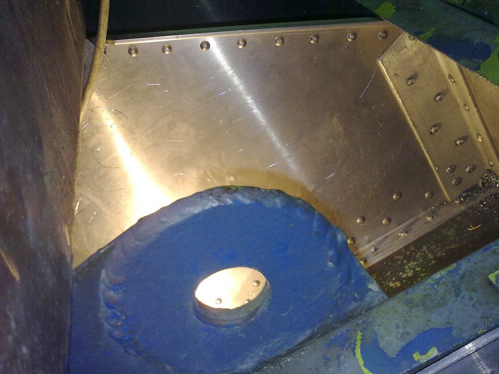

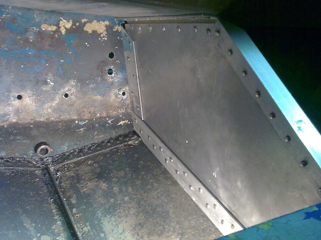

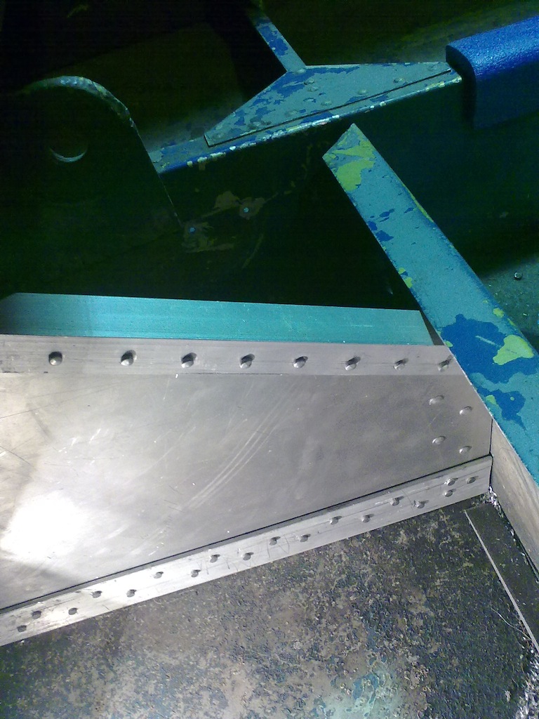

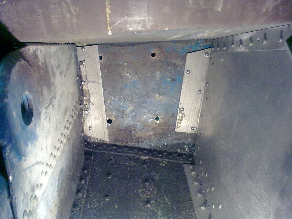

Добрый вечер! Продолжу описание процессов усиления лодки Антона. Три дня жутких акробатических трюков под рецессом - и на все основные стрингера, у кормы, стали силовые косынки, способные, по нашим расчётам, выдержать знакопеременные нагрузки при эксплуатации мотора до 175л.с. Материалом для изготовления косынок был выбран металл, толщиной 3,5 мм., близкий по сопроматическим свойствам к Д 16 АТ, только массовая часть меди в нём выше, он жёсткий и упругий, как пружинная сталь. Косынки полностью повторяют форму подрецессного пространства ближнего к корме центрального отсека, и каждая их грань связанна с уголками, монтирующимися ко всем примыкающим элементам лодки: рецесс, днище, корма. Заклёпки торцевых отгибов родных стрингеров, в месте их крепления к корме, были срублены и снова приклёпаны, но, уже, в пакете с новым, широкополым уголком, скреплённым с телом стрингера и прочной пластиной, в которой расположены штатные рымы (уши для стропил). Все, вертикально расположенные, уголки, соединённые с кормой, приклёпаны небольшим количеством потайных (с наружной стороны), заклёпок, так как сквозь них, и кормовой лист, пройдут мощные болты крепления кронштейна для навески двигателя. Монтаж дубовой доски, её развязку на борта и косынки, провязанные сквозь металл рецесса к стрингерам опишу, как только сделаю.
