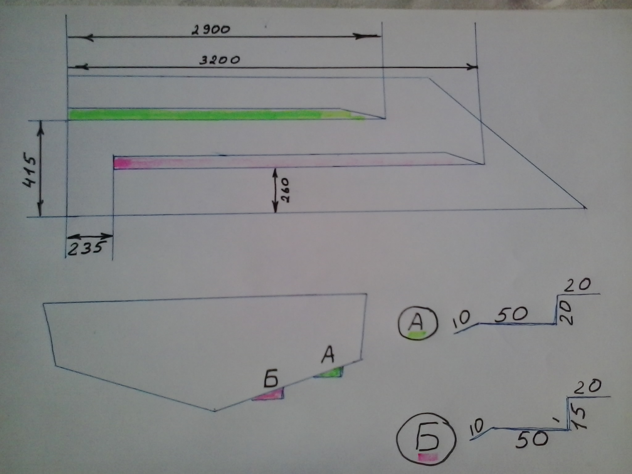

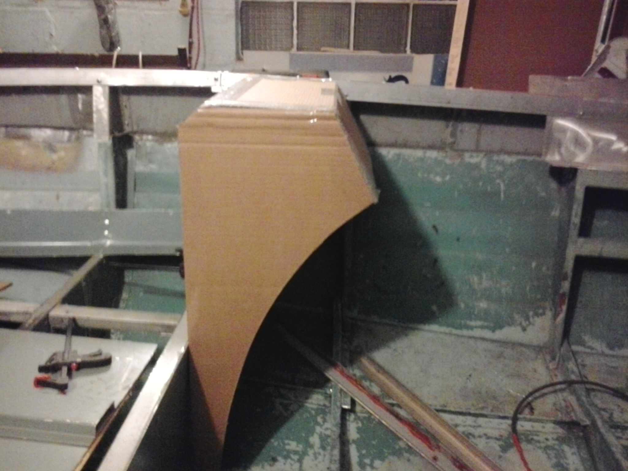

Вчера был в гараже немного позаморачивался с консолью и сделал замеры реданов,вот что получилось.
Назва:  2014-03-27 07.56.51.jpg
Переглядів: 1372
Розмір:  559,3 КБ
ID:	60207   Щоб збільшити малюнок, клацніть по ньому
Назва:  2014-03-26 19.38.55.jpg
Переглядів: 1563
Розмір:  720,3 КБ
ID:	60208   Щоб збільшити малюнок, клацніть по ньому
Назва:  2014-03-26 19.39.08.jpg
Переглядів: 1356
Розмір:  684,9 КБ
