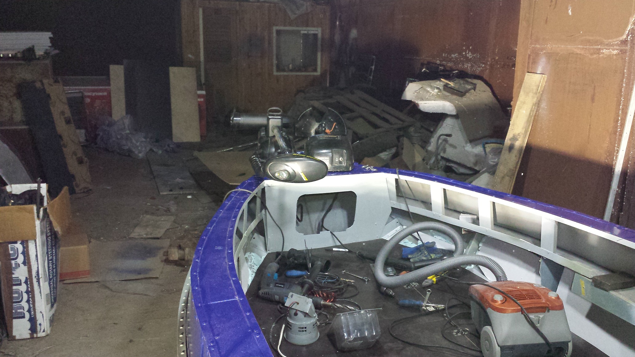

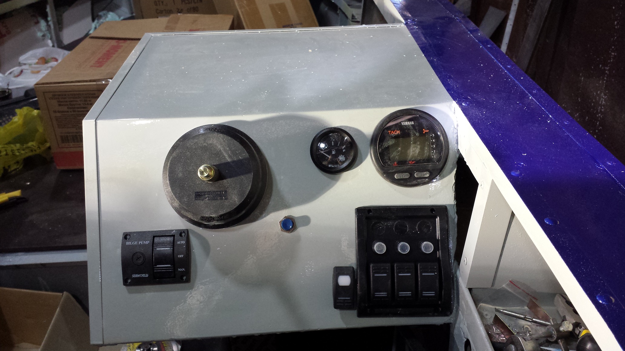

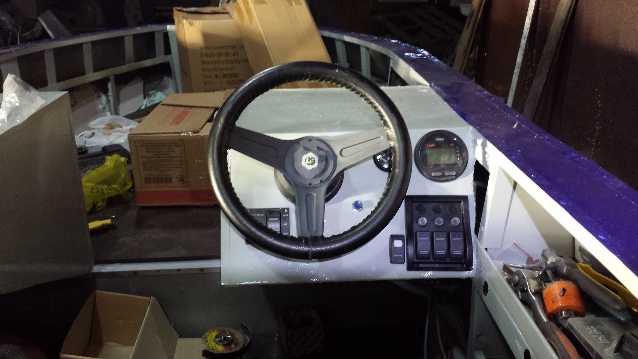

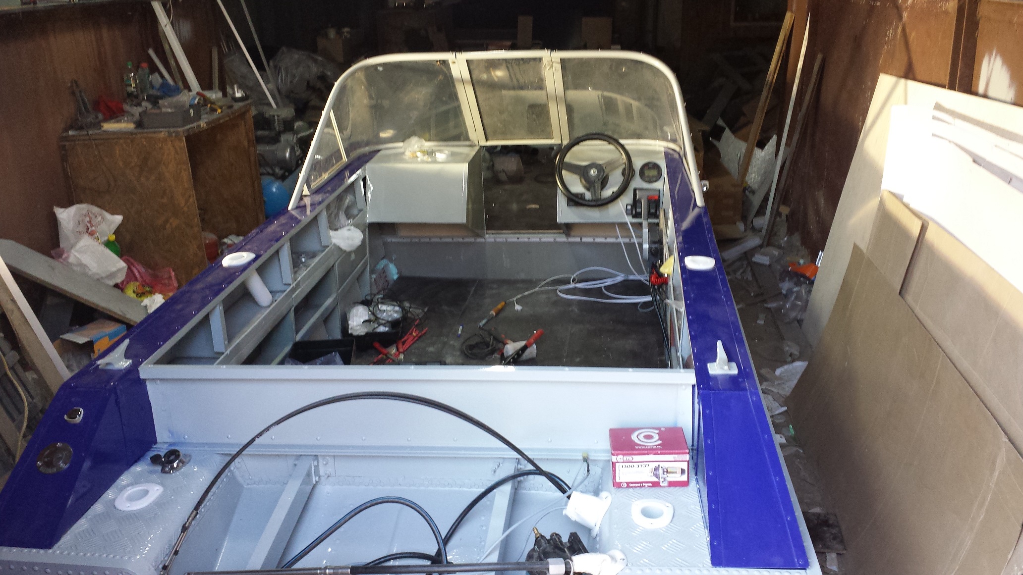

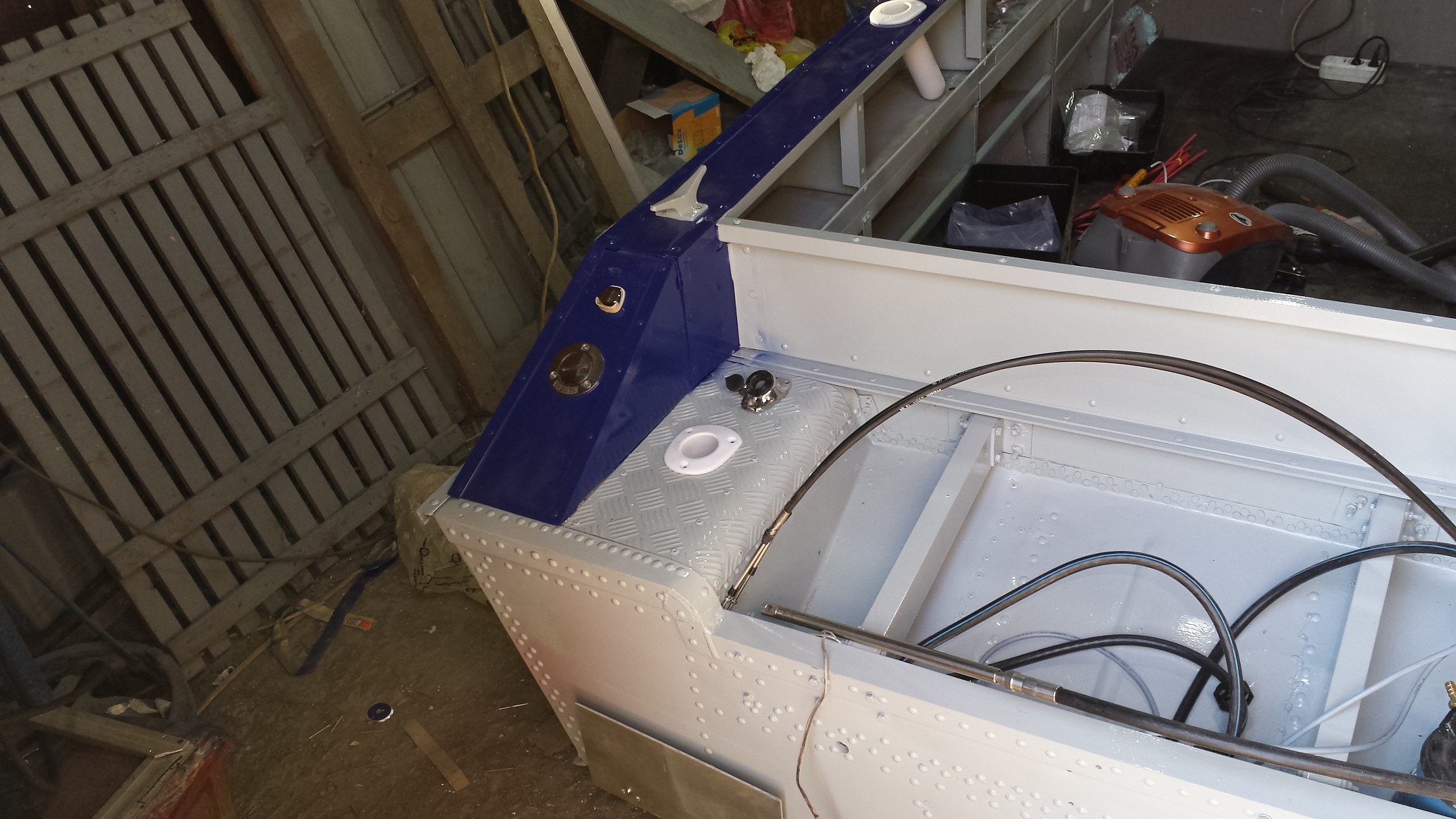

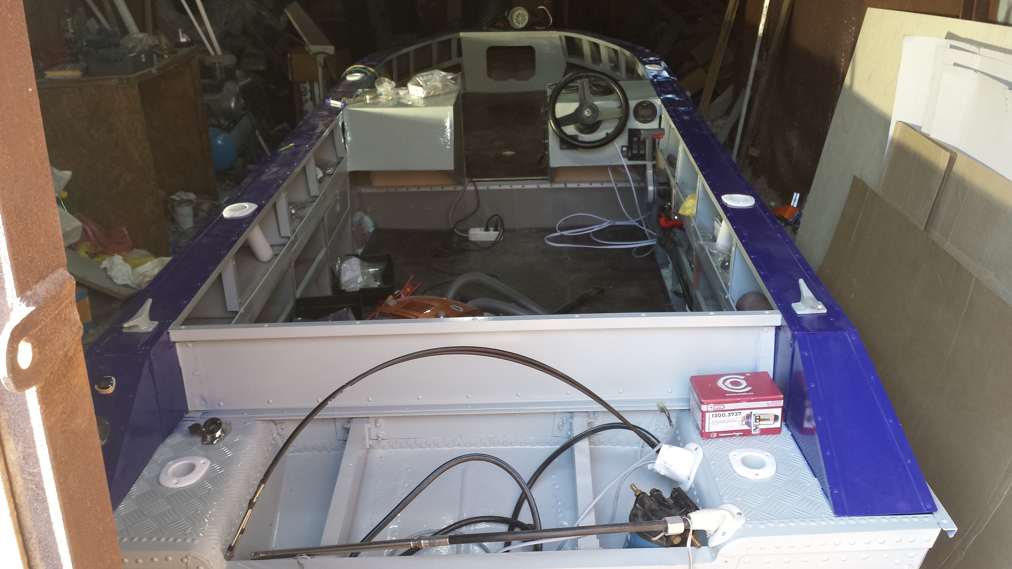

Сегодня весь день провел возле лодки. Настала пора сборки. Как по мне, это самое приятное в работе с лодкой. И так, за день установил спинингодержатели 6 шт, командер, проса, приборы, лебедку, носовой электромотор, стекло, протянул провода, закрепил пойолы, врезал заливную горловину и воздушку бака, установил габаритные огни и клотик. Еще пару дней повозиться и можно устанавливать мотор и НА ВОДУ!!!
