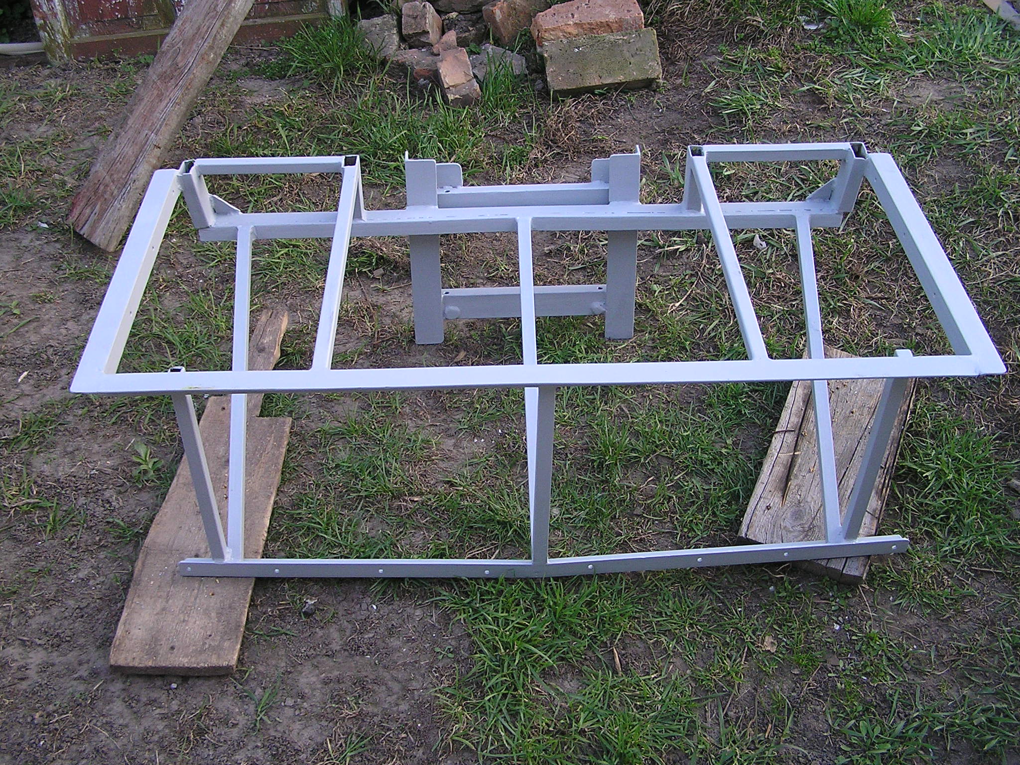

тоже озабочен этой проблемкой.-нужно подвесить мерк 4т с весом 95кг.из-за недостатка средств и для примерки в качестве эксперемента изготовил вот такую конструкцию.надеюсь немного разгрузит и укрепит заднюю часть лодки.до лучших времен. рулевка родная.надо еще переклепать последние ролики т.к.поднял транец и трос пилит борта лодки.потом отпишу о результа
