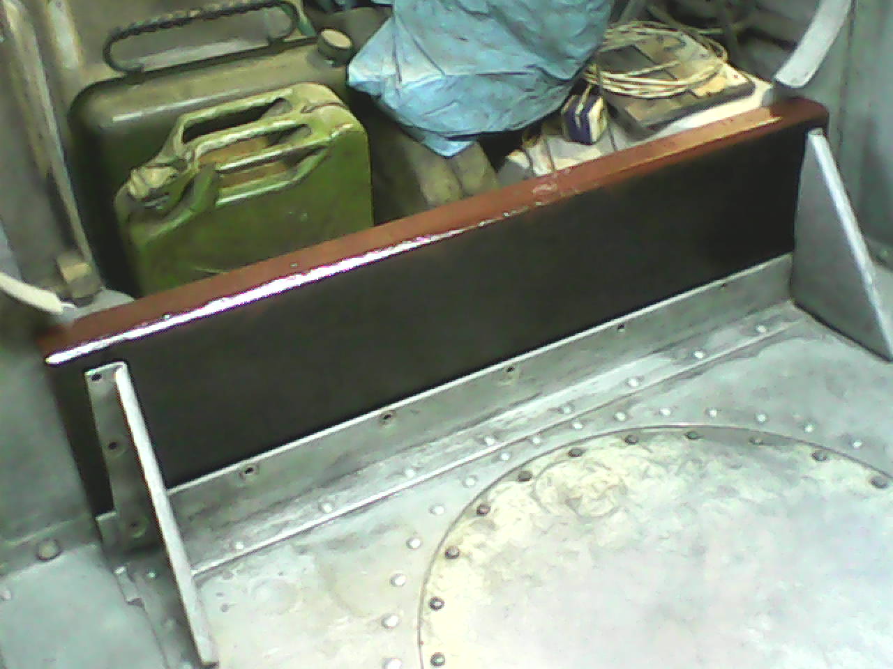

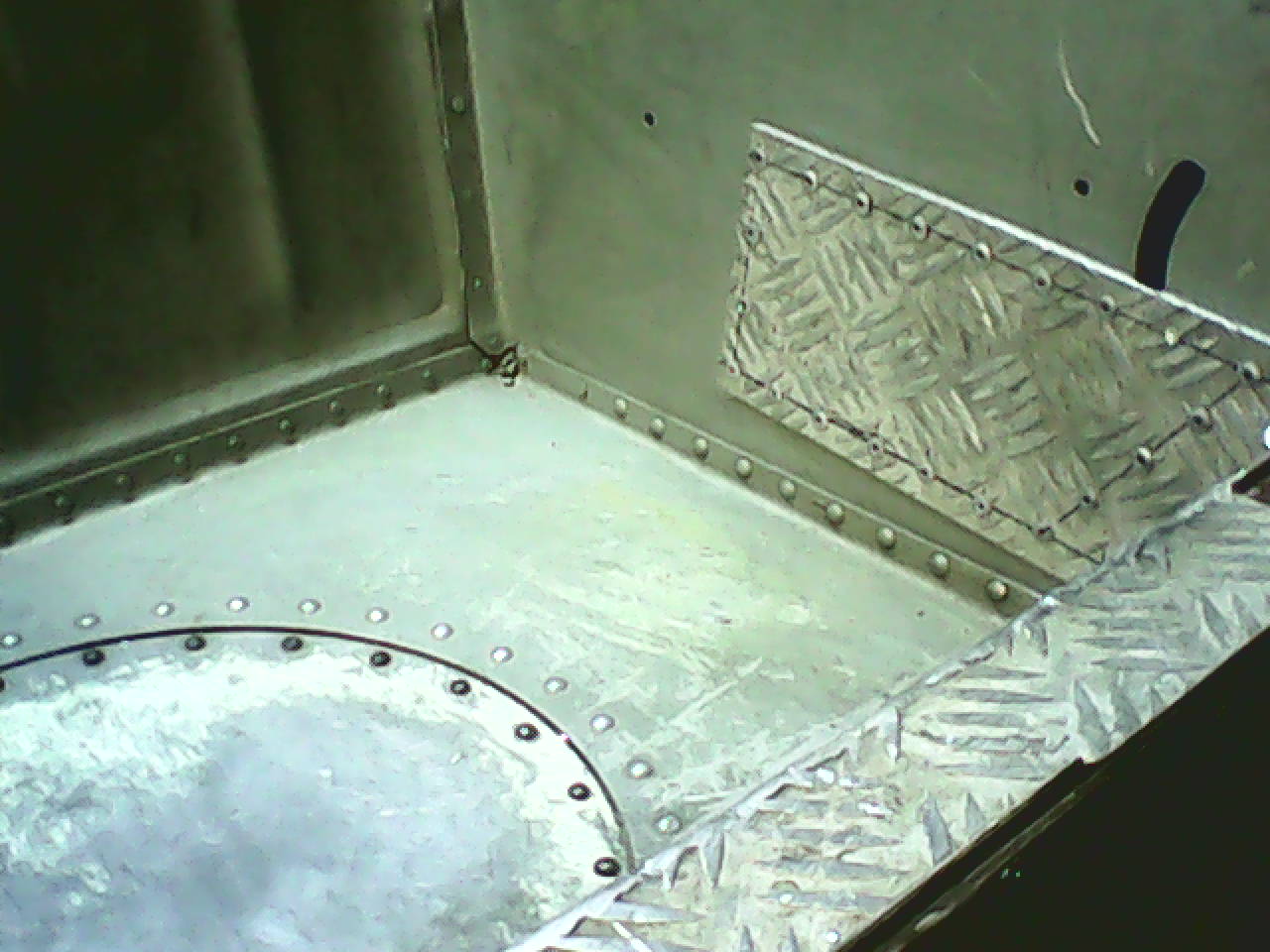

Вот усилил транец на своем П-2м. Саму конструкцию выварил из дюрали. Транцевую доску набрал из финской фанеры - 30 мм. Прошу высказать мнение, особенно если кто дружит с сопроматом. Мотор МС-40.
