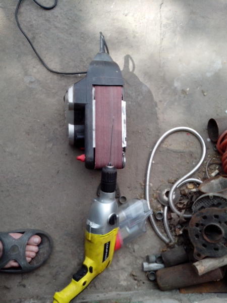

Хвастаться пока нечем, малехо поискрил и понасырал.
Электрод точил зажатым в дрель (на малых оборотоах) на шлиф машинке обороты побольше что бы риски были паралельны. Электрод 3мм
Скорей всего нужен будет еще 1 баластник пружина, что бы чуть подуменьшить тока. 1,5мм амг (кусок от Крыма) простреливает моментом, сразу как только зажглась дуга (менее 1сек).
По уголку ситуация получше но присадка не идет в ванну, позвонил Валере проконсультировался, возможно большой поток аргона, сдувает. Вечером попробую взять алюмишку 4мм и уменьшить подачу аргона.
