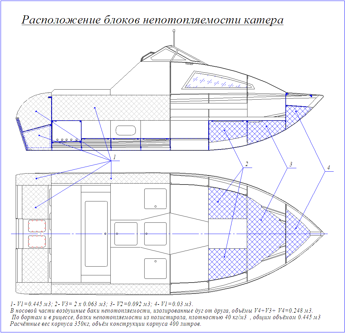

Для этого хватает тех эксизов что опубликованы на сайте.
