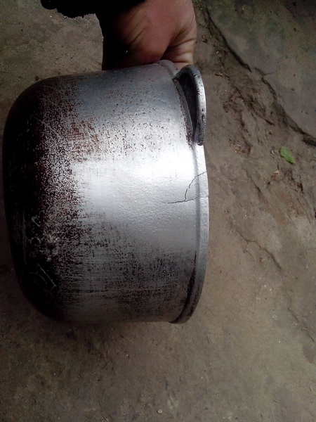

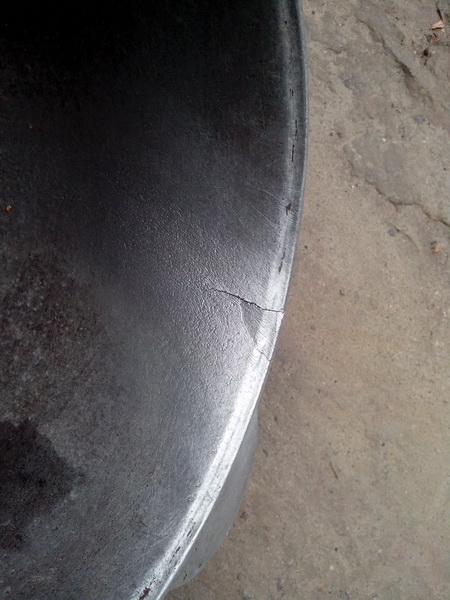

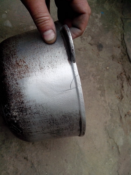

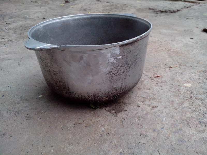

После долгого перерыва возобновил тренировки.
Решил собачий казан починить.
Как и что я бокопорил видно в хронологии фоток, вначале допустил ошибку, не прихватил концы трещены, начал идти от средины казана к концам и фрагмент отвалился... второй бок решил добавить при наплавке побольше тока, и когда уже оставалось наплавить 3-5мм наплавил шишак, пришлось срезать и наплавлять заново
в общем помучался и пришлось учиться наплавлять.
В идеал (шлифовка и т.п. не выводил).
