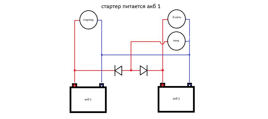

Где то так, диоды только мощные надо.
На себе еще не испытывал, для реализации у меня есть пара диодов от сварочного аппарата.
