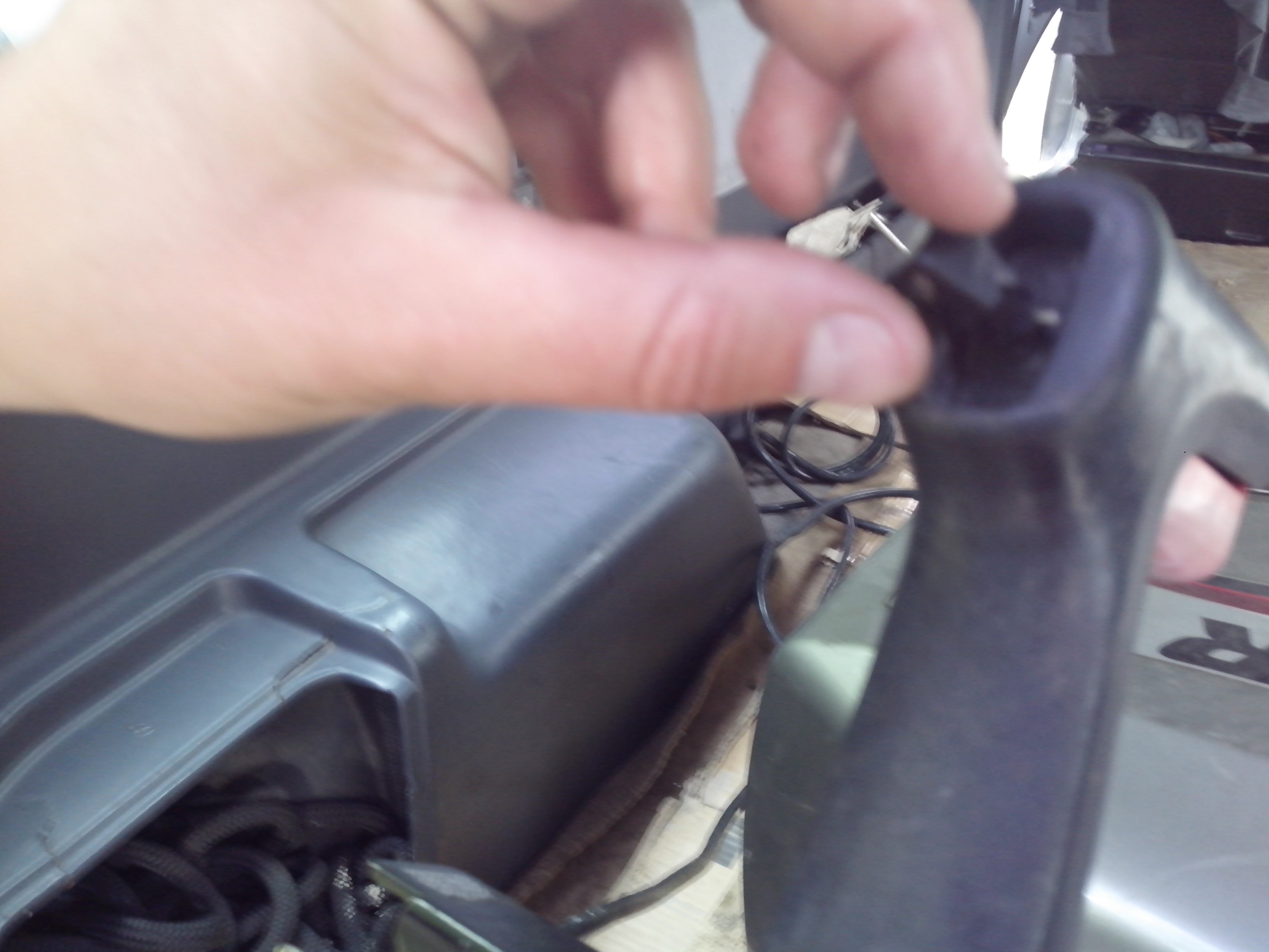

ЗЫ Командер подубитый, в осбенности кнопка трима, которая держится на чесном слове
