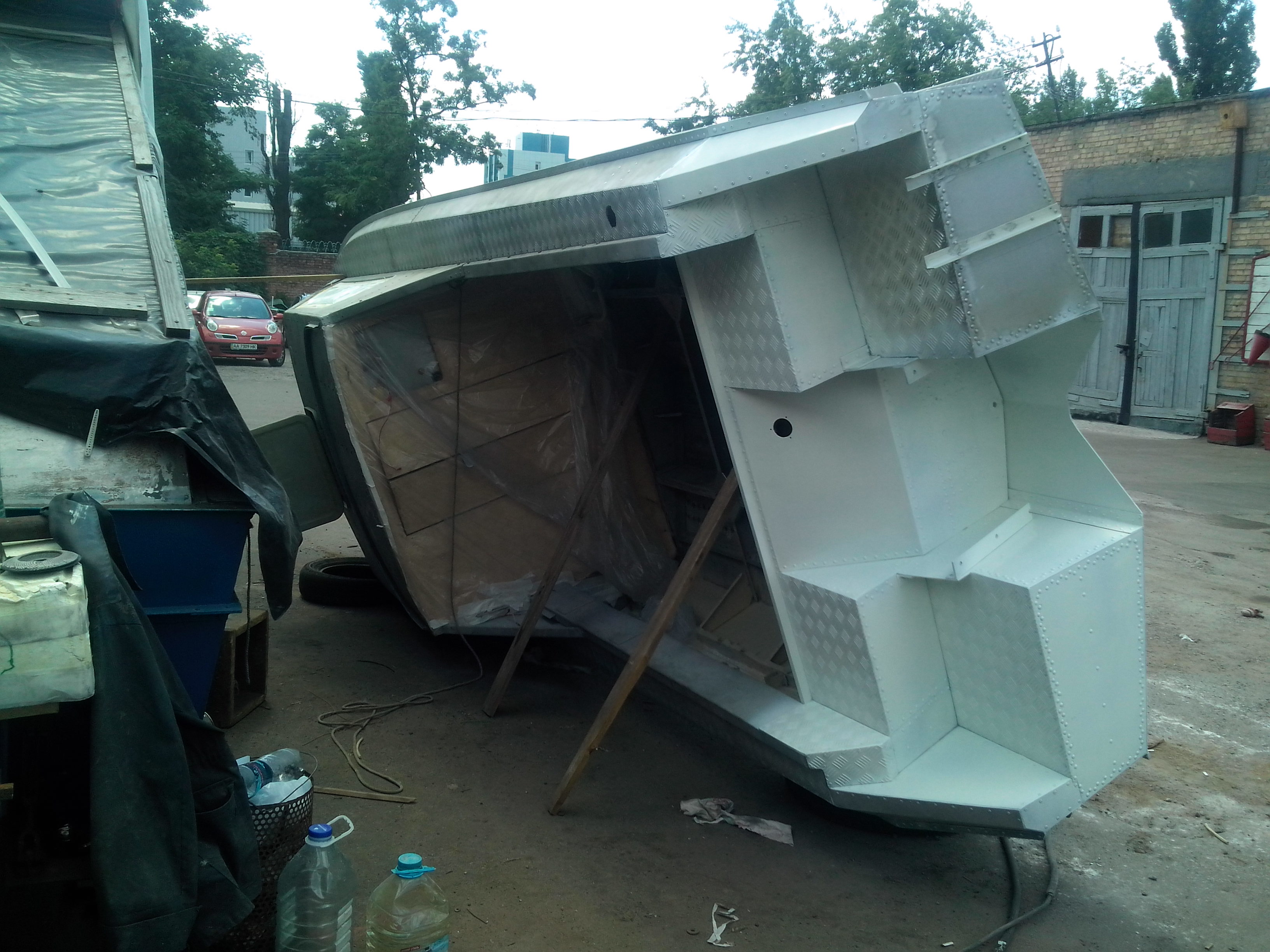

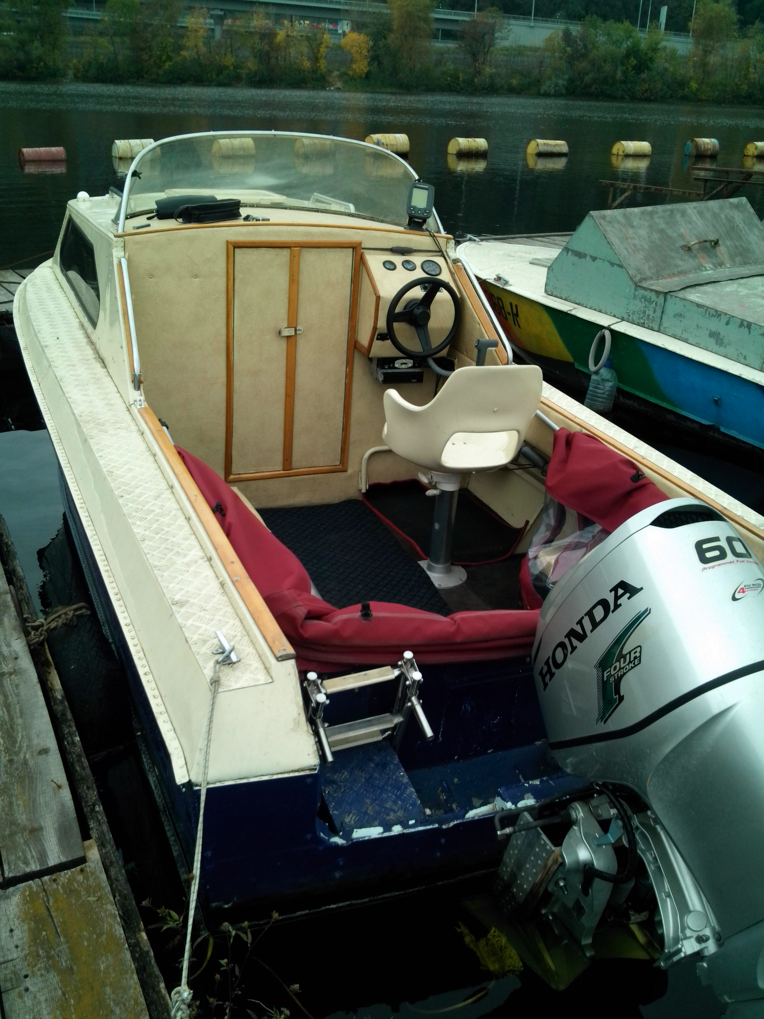

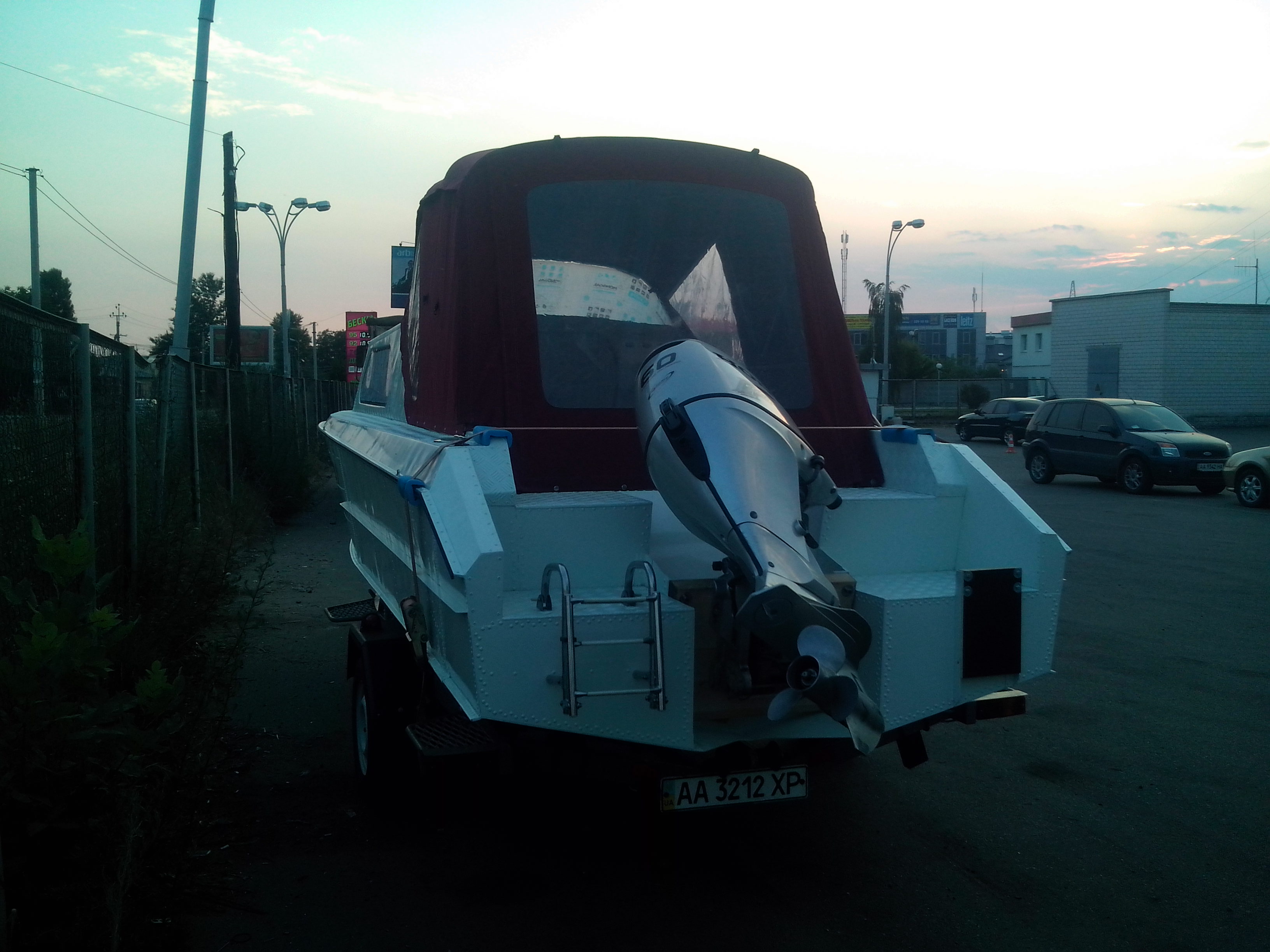

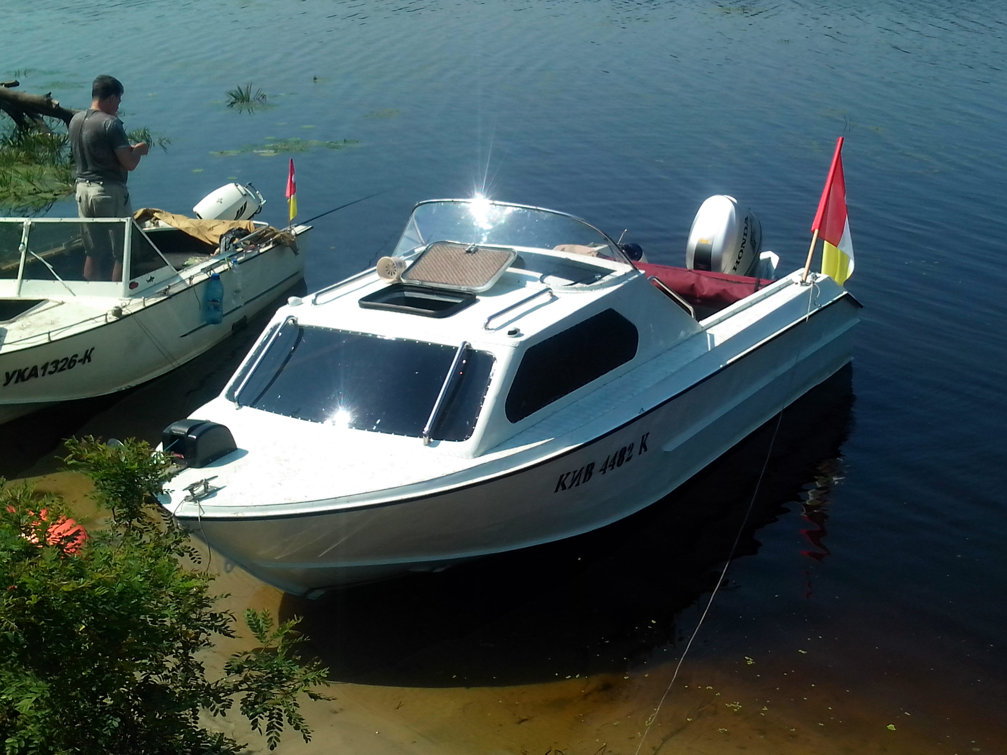

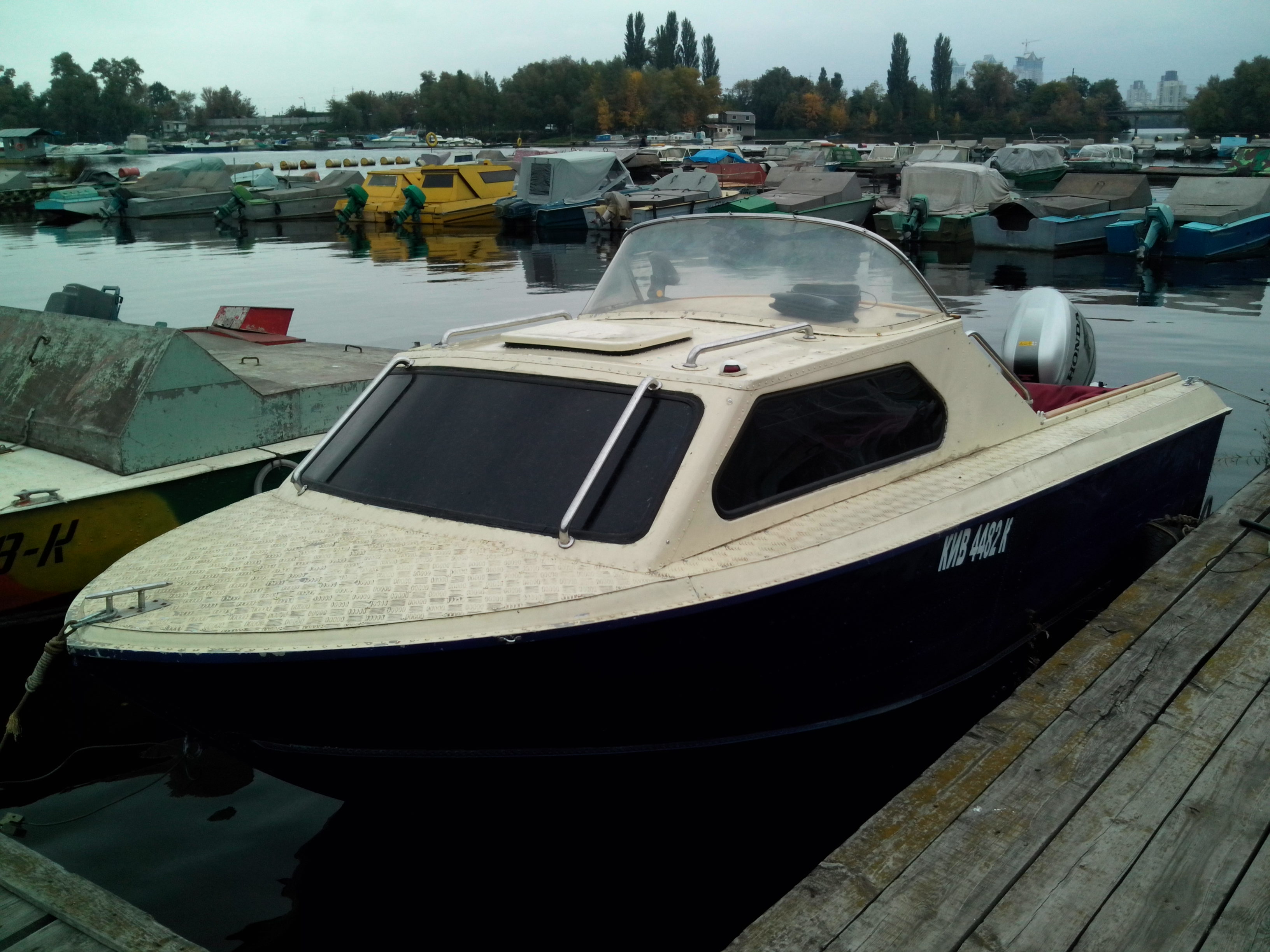

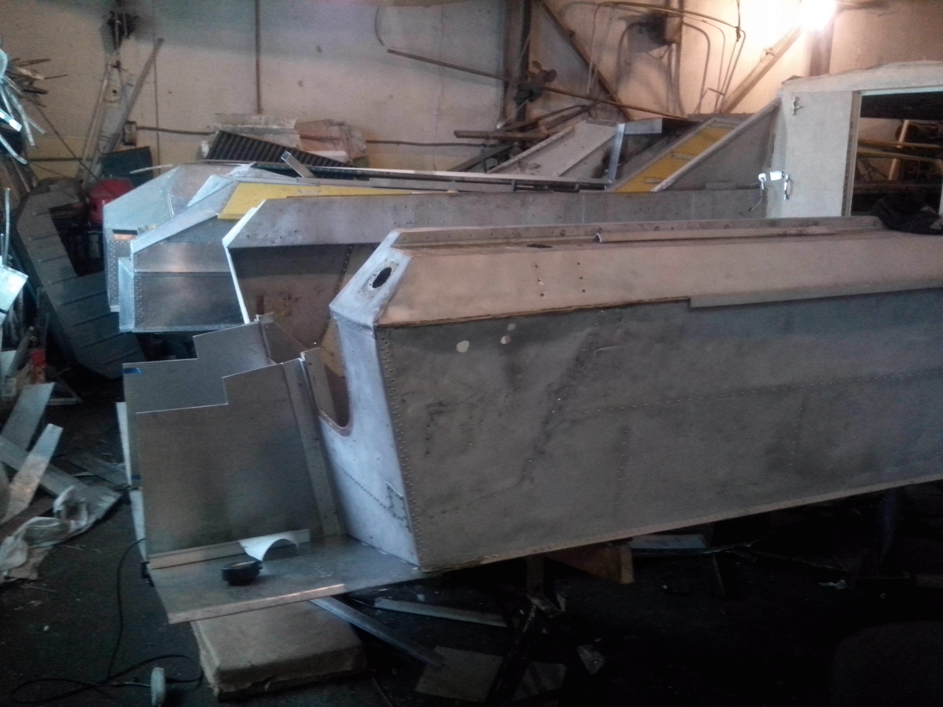

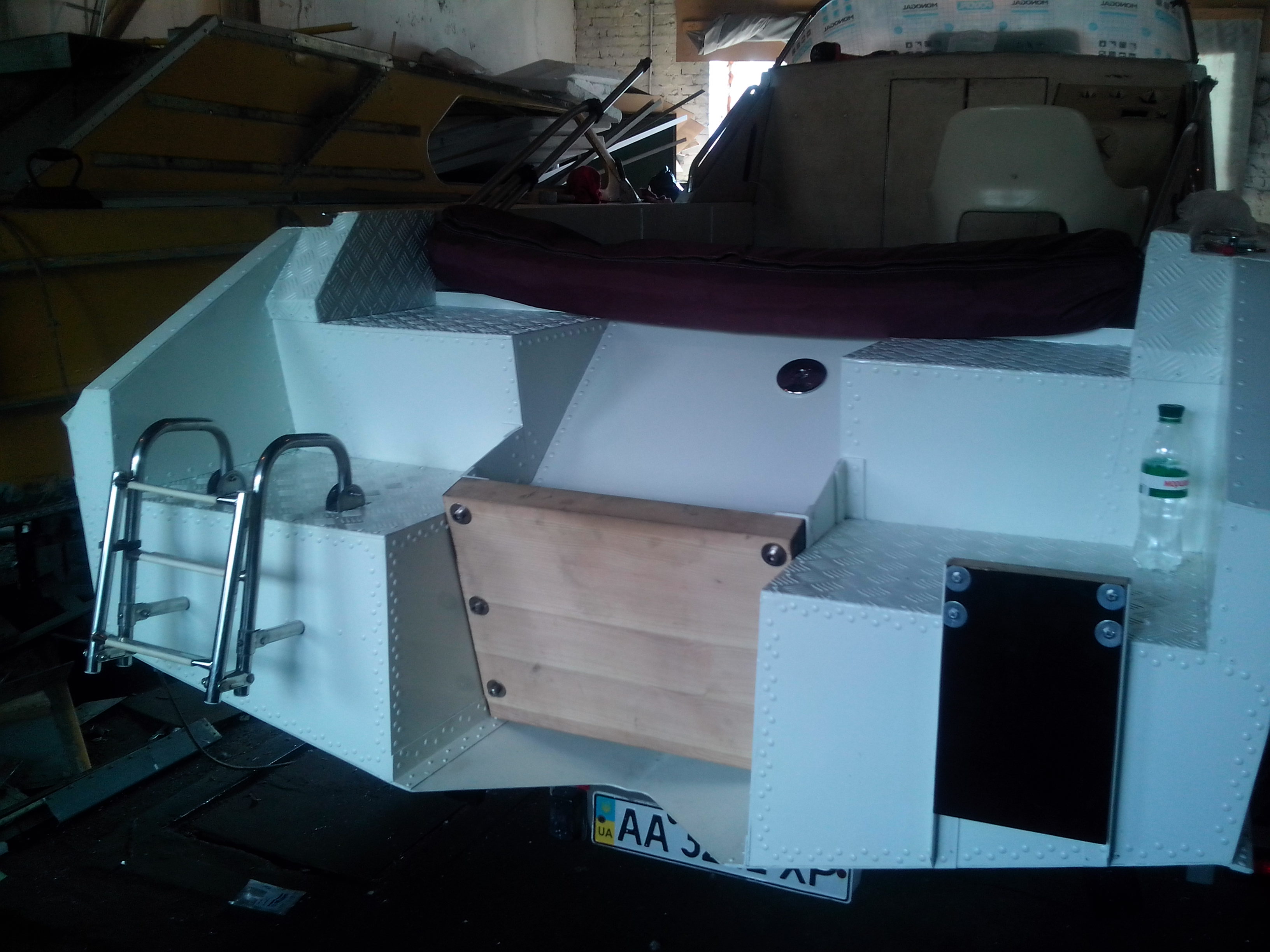

Всем доброго здравия!
Решил поделится "легким" тюнингом проделанного со своей лодкой - Москва 2М.
Речь идет о конструктивных изменениях корпуса, усиления днища, палубы, каютной переборки и крыши.
О результате - судите сами. Как по мне 10 былов из 10 )))
Делали лодку не спеша, почти 4 мес. (зима то долгая ), но качественно!
Результат: полностью усилен корпус, отсутствие течи (лодка прошла ходовые испытания в течении года), быстрый выход на глиссирования (за счет дополнительных спонсонов по 40 см выполняющих роль транцевых плит), удобство и комфортабельность от дополнительных спонсонов (купание, ловля...).
Кстати, такое изменение в конструкцию можно внести практически на любом ММС.
Мастера рекламировать не буду... Скажу только имя - Тарас (Тарик), г.Киев... Его и так все знают! Кто заинтересуется - в личку, дам контакты.
Если есть вопросы - задавайте, с удовольствием отвечу...
Вот от того, что "было" - первоначальный вид, сам "процесс" и собственно "результат":
