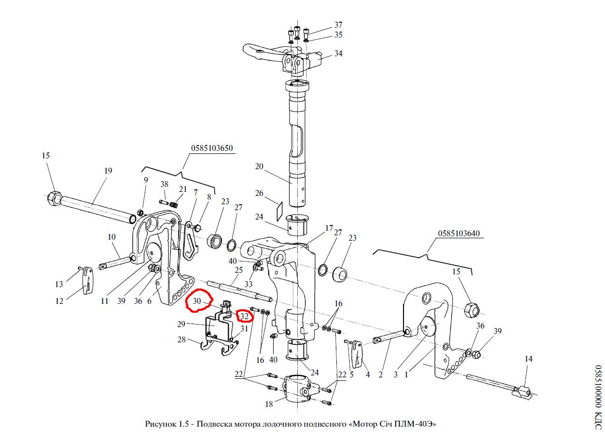

Вопрос:
1. При подходе к берегу- глушить на передаче, двигатель откидывается, т.к. на нетрале он не отбрасывается и винт можно повредить?
2. Есть не большие провалы при нагрузке после выхода все ок-уровень?
3. Вода с контрольки иногда задерживается, как устранить?
1.
Фиксация мотора, чтоб не откинулся, происходит только при включении задней передачи, а любое включение нейтрали должно освобождать мотор от зацепления...
Смотрите на картинку:
номер 30 - деталь которая застопорена за тягу реверса винтом. Убедитесь что резинка "32" стоит на месте и не выпала (если нада поправьте). Дальше отпускаете винт, чтоб ползунок свободно по тяге ползал, включаете заднюю скорость, подымаете до упора ползунок (30) и стопорите винтом. Главное добиться надежной фиксации крючков за штырь при включении заднего хода. На остальных режимах зацепления быть не должно. Заднюю скорость, да и как любую другую , включать резко.
Поправлюсь - регулировку ползунка как описал удобно делать со снятым мотором, когда всё наглядно. На установленном моторе, так не выйдет - подлезть неудобно, поэтому позицию ползунка (30) методом тыка подбираете пока не попадете :)
2.
Если есть провал, варианта 2, первый то что вы назвали - уровень (смотреть топливную от подсоса воздуха в шланги, до работы бензонасоса).
Вторая причина - уровень иглы, можете смело поставить на деление выше от того что есть, этим обогатите немного смесь. Если не поможет, тогда нада думать... Пробуйте подкачивать грушей при выходе на глиссер, чтоб исключить уровень топлива (если нет индикатора уровня).
3.
Не идет вода - заглушили, подождали секунд 10-15 и заводите снова. У меня после паузы идет всегда. Ничего не подымаю. При первом пуске идет всегда, учитесь не глохнуть Хочу проверить одну идею, но об этом потом
