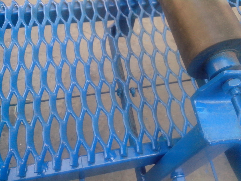

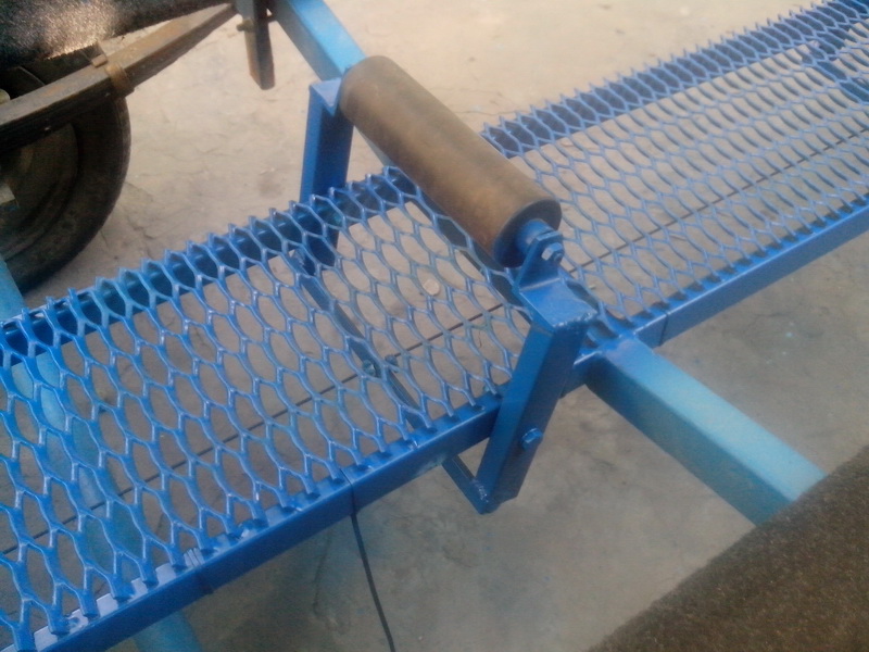

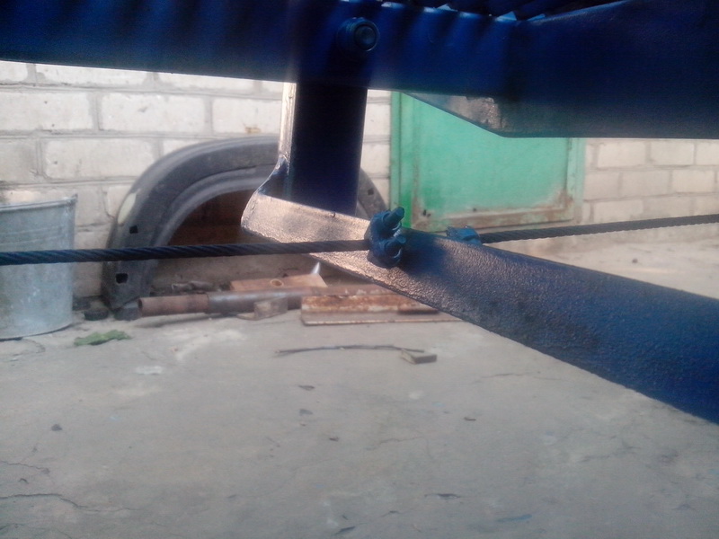

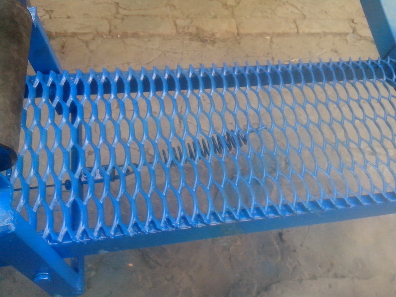

Вот сфоткал в деталях, положением зажимов можно регулировать разную высоту подъема для каждого ролика отдельно.
Один зажим на подъем, другой на опускание, возврат троса пружиной от стиралки. Что бы трос не болтался в полностью опущенном положении пружина слегка натянута.
В максимально опущенном положении ролики не касаются трапика и свободно вращаются, т.е. на нормальном слипе с заездом в воду нет особой необходимости их подымать.
