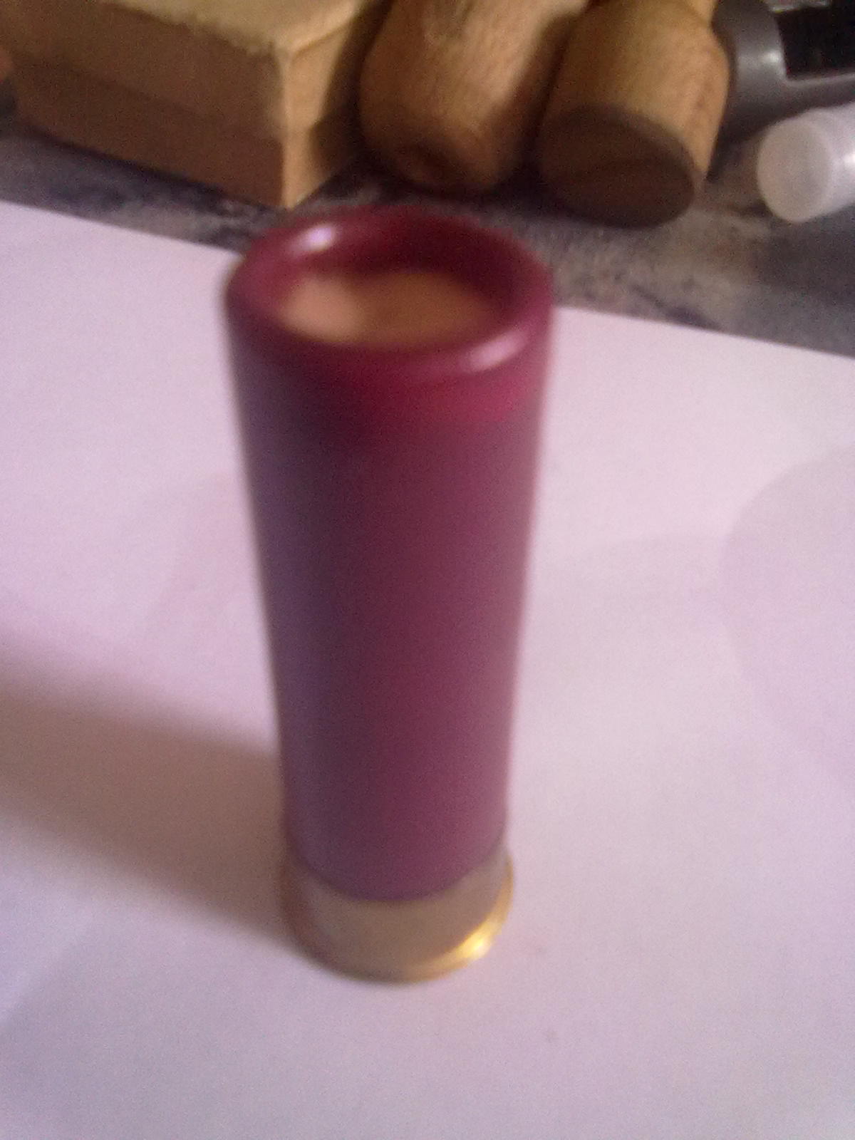

Возвращаясь к теме зарядки своих патронов, вот мои приспособы и комплектующие
1 - закрута 12 калибр, но надо еще и 16
2 - навойники для пыжей(делал сам)
3 -из использованных гильз мерки
4 -мои весы(беру гильзу отмеряю норму порох-дробь гильзу отрезаю получаем мерку фото 3) проверяю верность глаза каждые 10 гильз
5 -мои прокладочки, использую их уже лет 10, а запасы не заканчиваються
6 - порох использую сокол, наверно привык
7 -дробь россыпью покупаю
8 -делаю также патроны с контейнерами, ну это так на любителя
9 -капсулирую тоже правда редко(реально бывает леньки)
10 - а это уже готовый
11 -ну и последнее войлочные прокладки, использовал до войны вот эти
Так в кратце, если есть интерес спрашивайте, патроны катаю давно,лет десять.
